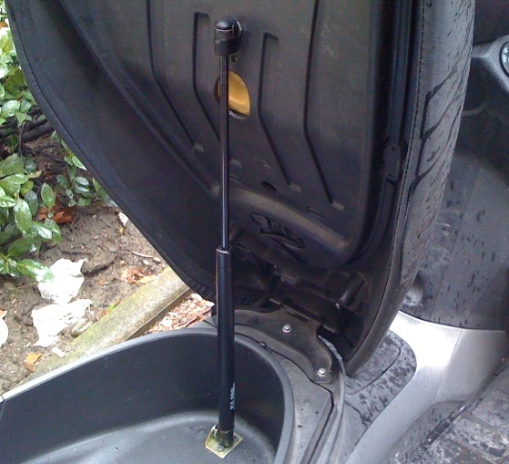

Scream69 écrit: Salut je souhaite également installer ce système de vérin pour avoir l'ouverture de la selle sans l'aide des mains a distance avec la clé ^^
Comme sur la vidéo posté un peu plus haut :)
Par contre j'ai ÉNORMÉMENT de mal a trouver ou commander ce fameux vérin
Référence du vérin : C16-09786
Marque SUSPA
tige du piston ø 8 mm
tube de pression Ø 18,7 mm
longueur 500 mm éjecté
course de 200 mm
force d'un ressort de 30 Lbs ou 133N
J'ai vu que Patguill l'a acheté par l'intermédiaire d'iB sur un site allemand.
Tu peux m'en dire un peu plus je ne le trouve pas sur internet..
Un grand merci d'avance.

j'ai jeté un oeil au boulot...mais malheureusement la taille ne va pas ...
j'ai du 750mm et du 280mm déplié

J'avais équipé mon 400 avec ce vérin. J'en avais commandé 2 . Un pour moi et l'autre pour mon beauf. Celui de mon beauf fonctionne toujours mais il n'a plus de frein à l'extension donc la selle s'ouvre d'un coup et tape en butée. Le mien ne fonctionnait plus à l'ouverture (manque de pression...) j'ai donc monté un vérin de Ford Mondéo ancien modèle que j'ai trouvé à la casse du coin et qui a les mêmes dimensions à l'ouverture et à la fermeture. La selle est un peu plus dure à fermer mais ça fonctionne nickel!!!
Le voici:

J'ai éventuellement trouvé ce vérin la neuf:
Tige du piston ø 8 mm
Tube de pression Ø 19 mm
Longueur 490 mm éjecté
Course de 220 mm
Force 200 nw
Apparemment ça pourrai le faire qu'en pensez vous ?
Le positionnement pour le perçage sera t'il identique à la photo ou devrai-je percer mes trous plus haut ou plus bas ou autre ???
Sachant que sur le photo c'est un vérin de 500 éjecté Course 200:
