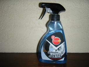

salut . pour le bloc moteur moi j'utilise un nettoyant de jante et ça marche bien :vive:
