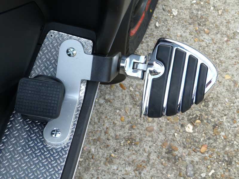

Bonsoir à tous !
J'ai une question idiote !
Je ne me sert jamais de mon frein au pied ! c'est une anerie?
Le frein à pied ne me manque pas je loupe quoi?
Je suis nouveau avec mon MP3
Merci de me dire
Cordialement

La pédale de frein n'est là que pour une question d'homologation du MP3 LT en tricycle L5e, donc non tu ne loupes rien. La plupart des possesseurs ne l'utilise jamais ou très rarement, mais l'enlever (et même la modifier, mais ça reste encore défendable en expertise...) engendre une mise en non-conformité de ton engin.
Les versions RL n'ont pas la pédale, mais ne sont conductibles qu'avec le A.

La pédale assure surtout un freinage couplé AV+AR.
Et elle est bien pratique pour les arrêts en côte où on peut alors lâcher les freins à mains.
