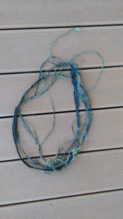

le changement de courroie,c'est quand?
- blackcat19
- MP3 400 LT
il y a 8 ans 3 mois #211400
par blackcat19
Réponse de blackcat19 sur le sujet le changement de courroie,c'est quand?
avant que ça casse c'est mieux :arf: :arf:
