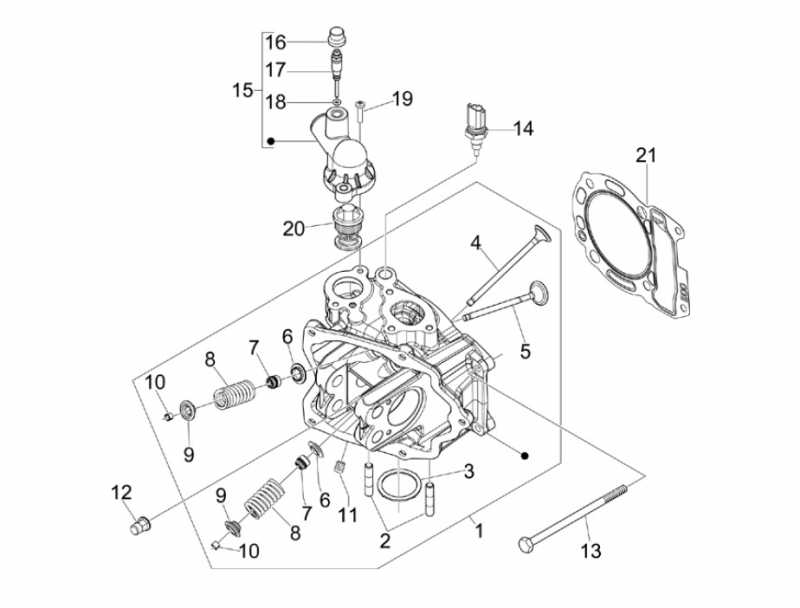

Ce matin j'ai eu une petite frayeur avec mon scoot.
Apres 20 minutes sur mon trajet quotidien, j'entends un petit sifflement. Apres 1 km, de plus je me rends compte que mon voyant d'eau est à 9 barre sur 10 donc je m'arrête tout de suite sur le bas coté avec un peti nuage de fumée ;-(
J'imagine 3 causes possible :
Apres controle, il n'y avait plus d'eau. J'en remets et la je me rend vite compte qu'il y a une fuite d'eau au niveau du bloc moteur . J'ai l'impression qu'elle se trouve au niveau du bouchon 11 de la photo ci-jointe.
Quelqu'un à déjà eu se problème ?
Ca se change facilement ?
D'avoir roulé 1KM sans eau je risque pas d'avoir tuer mon joint de culasse ou autres ?
Merci bcp de vos retours d'expérience.

Merci Olivier,
Mais pour etre plus clair c'est sur que ca coule fortement autour de la jonction du pot.
C'est pour ca que je parle du bouchon 11 sur le plan car ca me parait le plus probable .
Sauf que je sais pas ce qu'il y a derriere ce bouchon ;-(.
A+
