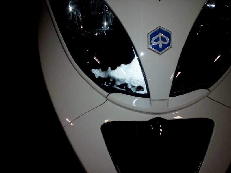

Même problème je vais démonter d'ici la semaine prochaine pour contrôler les aérations du phare (moi j'ai changé les ampoules par des H1 vision plus 55 W ) je ne sais pas si c'est lié ... je verrais bien
A suivre

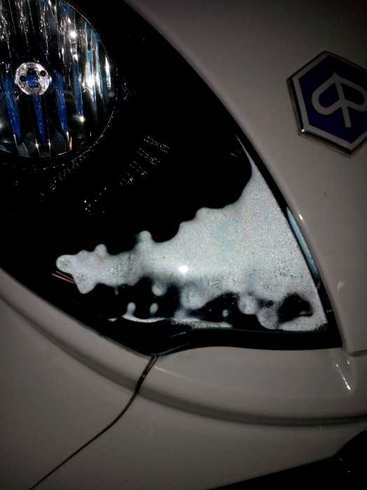

Là, ce n'est plus de la buée mais la douche

J'avais la même chose, c'est lié à la différence de température, notamment si la machine couche dehors.....

mon Mp3 est toujours en garage couvert .. la nuit et au boulot .. et le jour où c'est arrivé , c'était aprés une bonne douche sur le périf .. je pense que c'est lié à mon changement d'ampoule ..H1 .. je vais re-démonter pour voir si ce n'est pas l'aération du phare qui est bouchée .. (j'ai cru lire qu'il y en avait une ) bref à suivre ..

Un petit sachet de SILICA (ces sachets anti-humidité qui viennent dans les emballages de certains produits/équipements) ou alors un peu de granulé à litière pour chat anti-humidité dans une vieille chaussette que l'on place dans l'optique (un de chaque côté de préférence). Ça aide à résorber cette humidité sporadique.

bonne idée ;)
