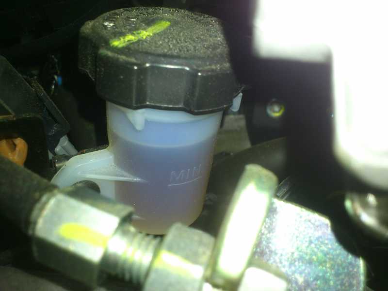

J'avais dit Niveau De Lookeed ou Contact De Selle :whistle:
Réponse de Fab0568 sur le sujet Système de blocage suspension avant
Fab0568 écrit: Autrement ça peut être le NDL qui est trop bas ou le CDS qui a pris l'eau ou déconne ...
Vas savoir

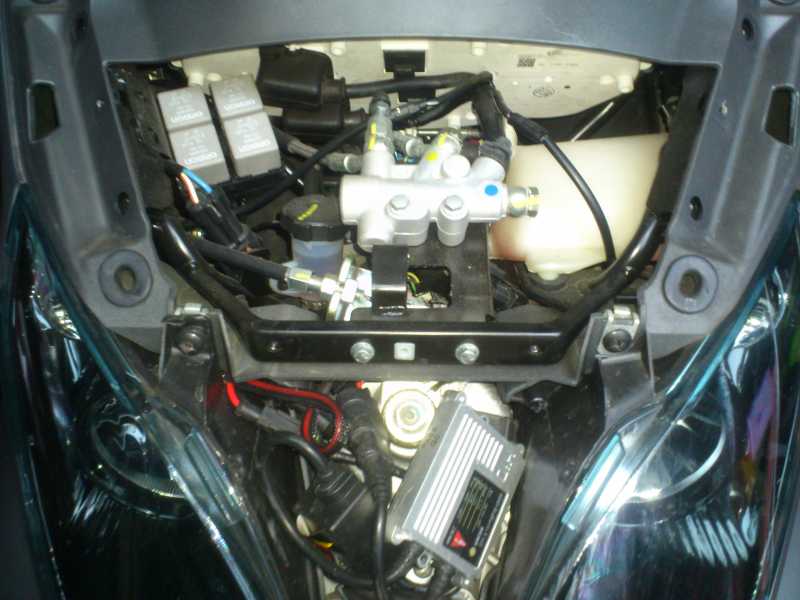

Fait, le niveau est bon. le problème vient surement d'autre part
www.car-eco-clean.fr
L'eau est notre bien commun préservons là.
