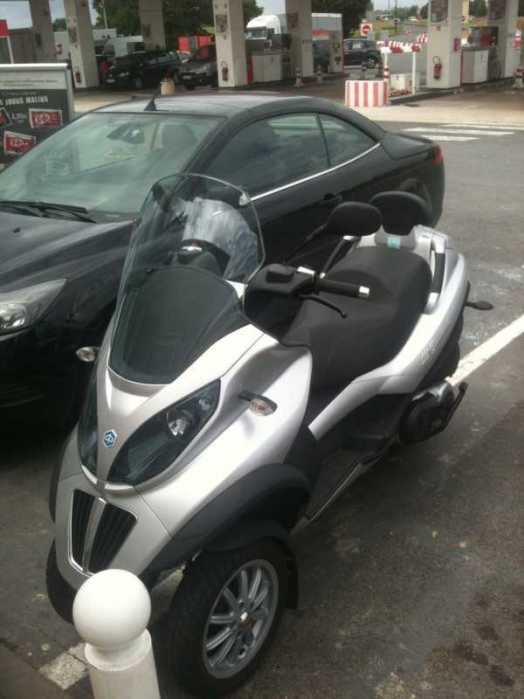

Bonjour, je possède un MP3 de 2010 gris clair, j'ai une pièce de carrosserie à changer.
Mon concessionnaire a commandé celle-ci mais la couleur n'est pas la même que le reste du scooter, le gris est trop foncé.
La référence couleur sous la selle est 713/B GRIS ORION.
Soit mon scooter a subi un accident , soit l'étiquette de couleur n'est pas bonne.
Je cherche donc le bon code couleur et je joins une photo en pièce jointe.
Merci de votre aide
Merci de votre aide

Alors il peux y avoir plusieurs raisons,
Soit ton scoot à été repeins (Si tu es pas le premier proprio c'est une hypotèse)
Soit la couleur du scoot est légèrement passé a cause du soleil et autre, après faut voir si il y a une grosse difference.
Soit ton garage c'est planté dans la commande.
Soit la raison à mon sens la plus probable c'est que piaggio n'arrive plus ou ne sait plus faire exactement les même couleurs et c'est déja arrivé notre amis Luis m'a raconté une anecdote à se sujet justement.
Si c'est la dernière solution tu as 3 solutions soit tu garderas ta différence de couleur, soit tu rachètes l'ensemble de carénages (et du coup changer la couleur de l'ensemble si ca te dit) ou alors de faire repeindre toute la bête.
Après peux être qu'un membre du forum sera suffisamment calé pour te dire qu'elle est la couleur exacte de ton scoot.

Merci de votre réponse, pour en être sûr, il faudrait un membre du forum avec un modèle gris clair comme le mien pour comparer le code couleur

Solution ? Peut être.
Tout d'abord, j'ai du gris. Référence 738/A Gris métallisé. cela pourrait être ça mais à vériier
Autre chose : tu vas sur easyparts avec ton n° de série et ton n° de moteur.
En fonction des années, les couleurs s'affichent sur leur site. Peut être y trouveras tu la solution.

711/B Gris pulsar, terminaison des piece en "EU"
ton concess' comprendra
