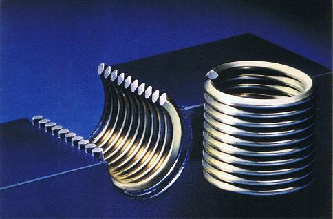

Oki, ceci explique cela :whistle: c'est une chose que les porchistes font souvent sur les carter en magnésium.
Autre avantage, c'est la résistance des helicoils, qui ne bouge plus après ...

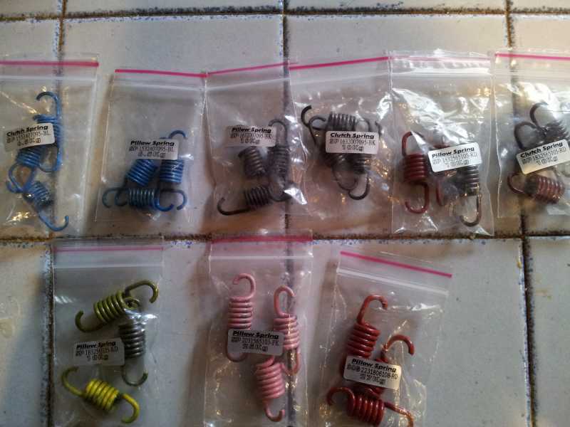

Je viens de recevoir par DHL cet aprem le clutch ....
y a tout plein de truc livrée avec :mur: des noir, des rose, des bleus, des rouge, des jaune ....
des bagues en plastoc' :arf:
Des explication sommaires, 930 rpm, 1100 rpm, 1700 rpm si Go fast .....

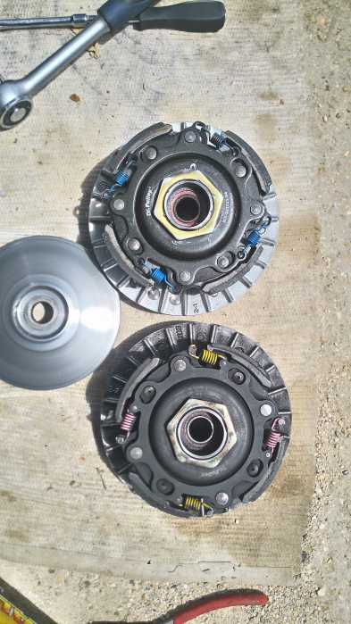

c'est la version V4 qui est livrée :coolf:
:mdrr: :mdrr: :mdrr:
Avec un Fr4, faut pas mettre les bagues, c'est comme monter le blanc de malosi (on sait tous qu'il ne faut pas plus de couple au niveau du ressort de contre poussée) pas bon pour le FR4..
Montage livré réglage Usine ....
Bon j'ai juste fait un chanfrein sur les mâchoires (je post les photos demain), un peu comme sur mes plaquettes ...
35 Kilomètres plus loin, c'est déjà bien UP, plus aucun trou à l'accélération...
j'ai calé 5 ou 6 fois au début ??? le moteur qui coupe au ralentit, voir sur un gros freinage et arrêt un peu brutal ....
Vmax + 7 km/h = 152 km/h chrono à 130 km/ stabilisé moins 300/400 trs/mn, donc légèrement en dessus des 7000, c'est à une simple rotation de la poignée pour grimper à 140 km/h, bien plus rapidement ...
Hyper sympa pour doubler sur autoroute ...
Les reprises 80/120 sont exceptionnelles, sympa comme plage d'utilisation pour faire de la départementale ...
75 kilomètres plus loin :1: :1: :1: pour le HIT + FR4

Réponse de jojo-lebarje sur le sujet Recherche de revendeur Embrayage Dr. Pulley
Le fait de monter le CVT FR4, il faut revenir sur un embrayage stock avec le ressort de contre poussée stock .. pour ne pas détruire ton FR4...
Tu peux quand même avoir une cloche 'Polini' 'Malosi'.
Par contre le HIT Dr Pulley + FR4, il faut remonter la cloche d'origine et le ressort d'origine..
C'est au niveau de l'embrayage HIT, que tu vas pourvoir jouer sur les différentes plages de verrouillages des mâchoires d'embrayage ...
j'ai tout de même conservé ma poulie usinée de 1mm, mais je ne pense que ce soit ce qui il y a de plus top ...
je pense que je vais remonter celle d'origine..
Donc pour un 400
FR4 galets de 18 Grs
Hit Pulley réglage usine (c'est pour un 500) mais ne convient pas au 500
Cloche origine + ressort origine sans cale

400 CM3 17RS 460 CM3 18GRS 492CM3 20.40 GRS
LE HIT 271701 est livré sur une base de 400CM3, clutch spring 7.5/ 10 KG(black)RÉF SP1632007095 BK, pillow spring (jaune)16/20KG RÉF SP 203265103 YL
Pas de contre poulie usnée le FR4 PAUSE déjà la courroie sur le canon du vario en cas de forte demande de power sur du on:off ou en binome , les cales dispo c'est pour tendre la courroie(pour la finition)
Et pour finir le réglage pour le 500 en 19 GRS PULLEY ROND ou 20 GRS FR4/PULLEY sur HIT V4 C'EST...clutch spring 10/12.5 KG(rouge) RÉF SP1832565105 RD, pillow spring.... surprise... LES RESSORTS DE VOTRE EMBRAYAGE STOCK :woohoo:
EMBRAYAGE à froid on/off vers les 5700/5800 TOURS, à chaud vers les 5200/5400 TOURS...DANS LE COUPLE :51:
Comptez un petit 200 KMS pour la mise en place.
