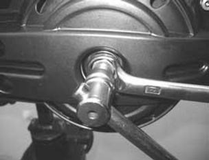

Je viens de démonter et remonter sur mon 400 l'ensemble correcteur de couple embrayage en utilisant la manip du manuel service, clé à douille de 10 et clé à oeil déporter de 21(comme sur la photo).
Au démontage, la douille Facom 6 pans de 10 neuve ou presque à cassée et s'est ouverte :woohoo: pas possible de démonter j'ai racheté 2 douille Facom en 12 pans chez Casto pas de 6 pans et j'ai réussi à démonter
. Comme je n'ai pas eu le scoop neuf je me suis dit que ça avait été démonter et que le couple de serrage n'avait pas été respecté.
Au remontage, serrage au couple 92 Nm celui de la M.S et la la douille de 10 morte elle n'a pas cassée mais c'est arrondie et je n'ai pas pu serrer au couple
Je précise que le 6 pans de l'axe du scooter n'est pas abimé, j'ai cherché le couple max admissible par une douille de 10 Facom mais j'ai pas trouvé.
Avez cette info et avez vous déjà rencontré ou entendu parler de ce problème?

Salut
moi j'ai cassé une de 12 pans après j'ai utilisé une clé à pipe facom 6 pans qui tient;avec 6 pans elle à plus de difficulté à s'arrondir
CDLT
