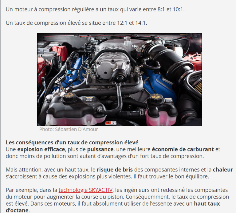

20 Nov 2018 15:10 #220970 par B1
Réponse de B1 sur le sujet casse moteur cylindre fonte 2017
Explication en video sur le taux/rapport de compression.
20 Nov 2018 18:06 #220973 par PP3 31
Réponse de PP3 31 sur le sujet casse moteur cylindre fonte 2017
Merci pour les articles B1, en espérant que l'AAC soit différent sur HPE.
Un bon refroidissement (huile et LDR) et un contrôle de la compression tous les 5 ou 10.000 pour le dépôt de carbone sur le piston et du SP98 voir plus.
Très clair, merci.
