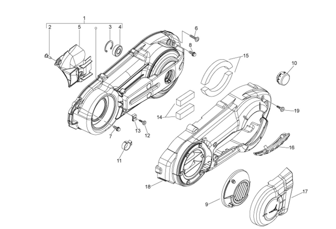

en allant hier au boulot au bout de 20 km j'ai entendu un crac au niveau de la transmission
Aprés un aller retour en transport en commun pour aller chercher des outils je me suis rendu compte que le roulement rep 4 avait explosé
Comme mon scooter est immobilisé au boulot je pensai changer la pièce là bas mais je me pose une question. Le roulement est il monté serré ou non? Aprés avoir enlevé le circlips est ce que je pourrai l'enlever sans gros coup de marteau, chauffe ou presse?

Normalement il devrait venir en tapotant tout au tour à l'aide d'une chasse et d'un marteau , voir ici

Certaines personnes préconise de mettre le roulement dans le congélateur avant la pose (je suppose la nuit).
Pour le rentrer tu utilises une douille de ,je ne me souvient plus du diametre.
Facile a faire .
Tu peux trouver le roulement sur ce site ;vérifie le diametre je ne suis pas sur.
www.123roulement.com/roulement-6203-2RS-C3-SKF

Bonjour à tous je reviens vers vous sur ce sujet car de nouveau mon roulement a cassée en roulant. Fait chier. Je ne comprends pas pourquoi.
Je pense que je vais changer le carter car je l ai un peu abîmer lors du retrait du premier roulement car bloqué.
Je cherche un carter d occasion. J ai un MP3 500 de 2013. Pouvez vous me confirmer que les carters sont les mêmes de 2013 a 2016.
Merci bcp
Maintenant pour rentrer ça va être galère, je vais cassée des trucs en plus...
