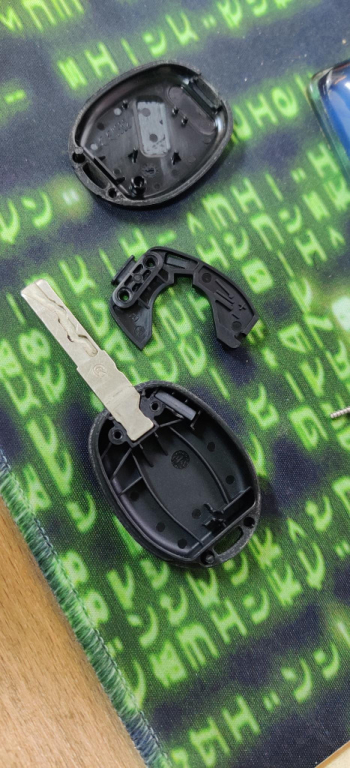

Bonjour à tous.
Je pense que je vais partager le problème afin d'aider les autres.
J'ai un MP3 300 2015.
Suite à une panne du détecteur de présence sur le sièges j'ai démonter mon MP3.
Je me suis amuser a faire plusieurs connexion/déconnexion de la batterie en branchant tout et rien sur mon MP3.
Suite a un long bip au démarrage j'ai débrancher la batterie pour la rebranché et la boum plus de clé reconnu par le scooter.
Vidéo des voyants :
www.dropbox.com/s/us6uqu5vtlhvb5z/vid_20210706_105705.mp4?dl=0
J'ai pas la clé master j'ai juste la clé noir et une copie de cette celle-ci et 2 ne fonctionne pas.
Je pense que j'ai du effacer la programmation de mes clef.
Suite au conseille de @fredmp3 j'ai démonter mon antenne de serrure je l'ai nettoyer (antennes et connecteur) rebranché sans succès.
(Photo antenne)
Je doit trouver le moyen de reprogrammé les clé que j'ai avec une valise ?
ou
Je peut changer juste l'antenne ?
apparemment il faut changer tout le circuit de clé ?
Merci pour votre aide.

Réponse d'un pro qui reprog en IDF. Je laisse sont mail pour ceux qui aurai besoin :
Premièrement une clé ne se déprogramme pas , ni un ECU. Donc soit vous avez cramé un truc soit un faux Contact.
Moi je peux rien faire pour vous. Mis à part vérifier si ECu HS ( jamais vu sauf marque Eldor)
KeyBid
www.Keybid.fr
Depuis 2015 plus de 1000 clés codées et taillées
Il me faut donc un diag avec une valise afin de voir se qui ne fonctionne pas...
KeyBid
www.Keybid.fr
