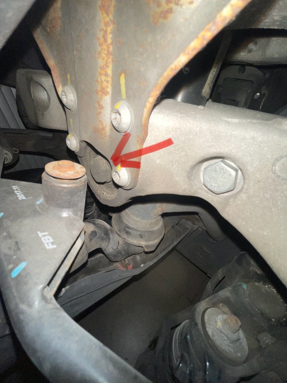

Salut les gars les filles, voilà j’aimerais avoir un renseignement à savoir s’il faut graisser la colonne de direction centrale avec les écrous adaptées. Je mets une photo parce que j’ai beau chercher je ne vois rien là-dessus et j’ai eu un doute lorsque j’ai vu une vidéo sur YouTube. Merci d’avance pour toutes vos réponses. À plus.

Pas très clair sur ta photo pour la localisation,
Ci-joint une photo, il ne faut pas oublier aussi le roulement à aiguille de la bielle de direction. L'ensemble tous les 20.000 ou 2 ans.

Bonjour, merci de ta réponse rapide. Alors pour les côtés des balanciers fourches je le fais déjà une fois par an mais si tu regardes au centre du balancier fourche bas il y a un écrou. au milieu et ma question, c’est est-ce qu’on doit graisser là aussi ?

Je te montre de quoi je parle avec ce plan.

J'ai deja essayé de monter ma vis graisseur sur ce point du milieu mais impossible de pousser la graisse avec la pompe !
quelqu'un peut confirmer que le graissage sur ce 3 eme point est impossible ?

J'ai mis un graisseur sur la colonne centrale et pas de problème, la graisse rentre bien, il ne faut pas l'enfoncer de trop pour qu'il ne vienne pas en appui sur l'axe.

P'tite photo des graisseurs que j'ai mis sur la colonne centrale et le roulement à aiguille de la barre de direction.

il faut percer sans mettre de copeaux derrière, ça ne doit pas être évident
puis jeu de tarauds.
Si tu es du Finistère je veux bien cette modif !
10 Juil 2024 11:58 #242007 par ray29
Réponse de ray29 sur le sujet Graissage de colonne de direction centrale MP3
Pour le perçage pas de problème le copeau viendra automatiquement sur l'extérieur, par contre pour le taraudage il faut prendre un tareau machine ainsi tes copeaux viendront sur l'extérieur.
 Il faut mettre du M6 maxi pour le graisseur "lub"

Ok merci des tuyaux mais c'est chaud à faire , faut percer un peu et doucement sans percer la colonne ...
l'avais-tu fait colonne descendue ?
10 Juil 2024 15:29 #242009 par ray29
Colonne en place, tu dois avoir 2 à 3 m/m de jeu, même si tu touches la colonne c'est pas grave.
Tu commences avec 1 forêt de 2.5m/m et ensuite pour du M6 tu finis avec 1 foret de 5,5m/m.

Salut Rey29 effectivement c’est super ce que t’as fait, mais perso je m’y aventure pas du coup je reste sur ma question première est-ce que je peux avec le boulon graisseur graisser la colonne en remplaçant l’écrou qui est sur la Photo en te remerciant d’avance de ta réponse, merci À+

Salut Nuggets j'ai essayé par deux fois impossible c'est bouché, vraiment dommage, pourquoi ne l'ont il pas fait aussi , c'est stupide !
