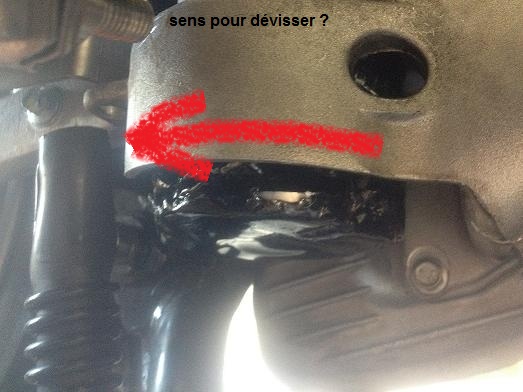

10 Déc 2013 20:48 - 10 Déc 2013 20:51 #126937 par colargol2000
Réponse de colargol2000 sur le sujet Re: Filtre à huile indevissable !!
J'ai récupéré la photo du filtre,c'est bien dans ce sens pour dévisser ?
10 Déc 2013 22:47 #126960 par bobobss
Réponse de bobobss sur le sujet Re: Filtre à huile indevissable !!
Oui , sens inverse des aiguilles d'une montre
