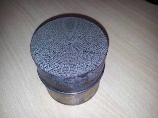

Sur les conseils de KIAMAN, je viens d'enlever le catalyseur sur mon Akrapovic :mp3:
Pour ceux et celles qui ne savent pas à quoi cela ressemble, voila quelques détails en photos :
J'ai tout simplement dévissé le boulon de 13mm (pièce 1) puis à l'aide d'un tournevis j'ai fait sauter les 2 petits ressorts (pièce 2) reliant l'Akra à son manchon, lui même rattaché à la ligne d'origine.
Une fois les ressorts enlevés, voous n'avez qu'à tirer votre vers vous en jouant légèrement avec
ça vient tout seul.
Et la vous découvrez le fameux catalyseur (pièce 3) qu'il suffit d'enlever en la tirant également vers vous.
Photos du catalyseur totalisant exactement 600km, donc quasi neuf :chef:
Le remontage est aussi aisé que le démontage, environs 20Mn en prenant bien son temps et en profitant pour cleaner ce que l'on ne voit pas habituellement. :wk:

Petit retour aujourd'hui en allant au taff :mp3:
82km aller/retour.
Ce matin départ vers 6h00 et premier essai sans cata, ça démarre un poil plus sec mais une petite perte de couple se fait sentir... :whistle:
Au bout de 3km, 1er et dernier calage de la journée; sinon la vitesse max reste inchangée pour l'instant.
Rupteur toujours à 8200trs/mn sur le plat.
Pourtant l'impression que ça respire mieux et le son un poil plus rauque également. :mp3:
Retour ce soir vers 20h30 et aucun problème à déplorer et une machine qui me fait plaisir grave
Hormis le cata enlevé hier, j'ai aussi monté ma bougie de secours (iridium) et nettoyage filtre à air pour l'essai. :mp3:
Voila pour l'instant :wk:
