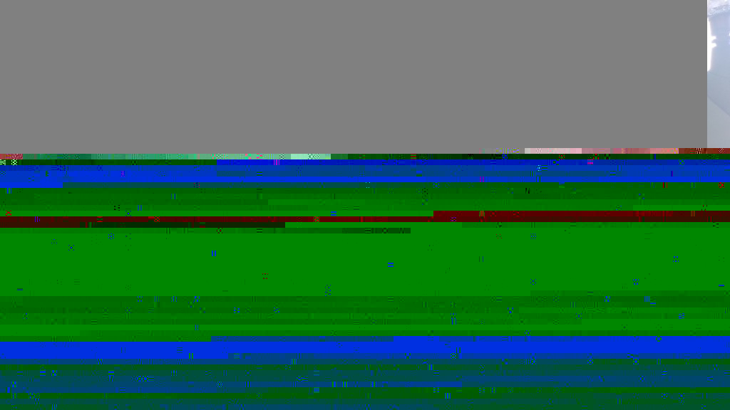

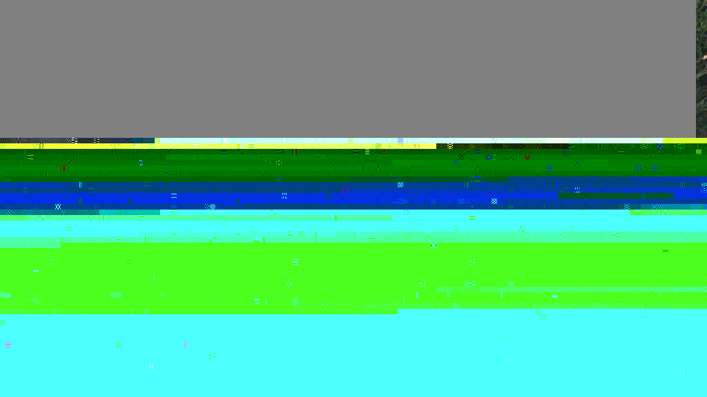

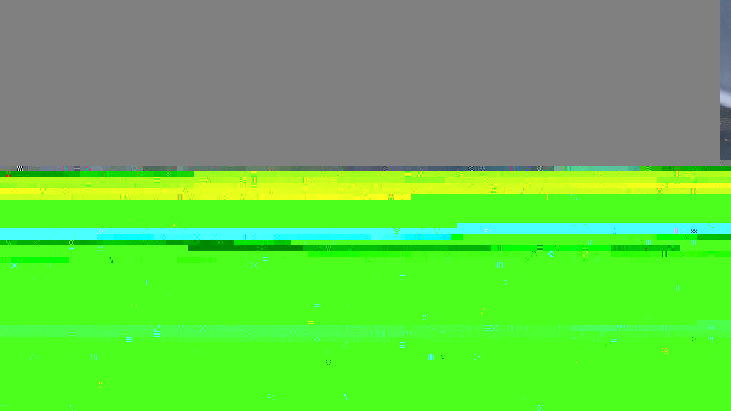

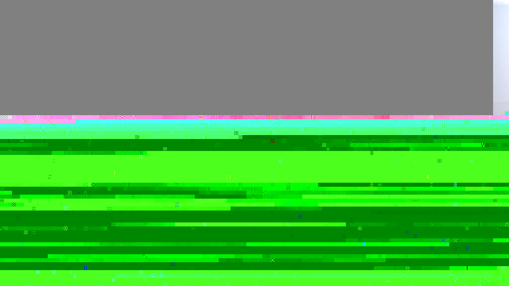

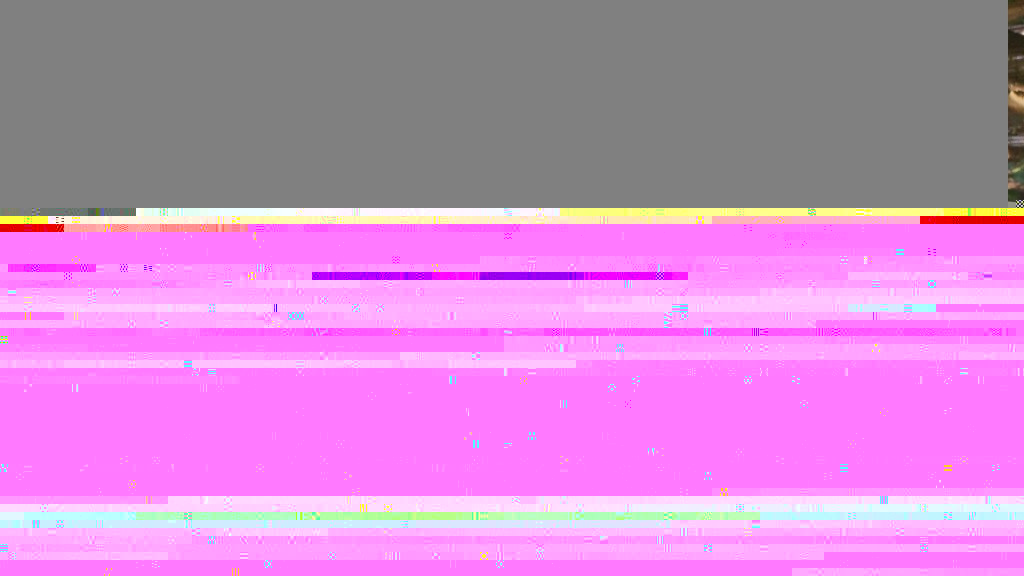

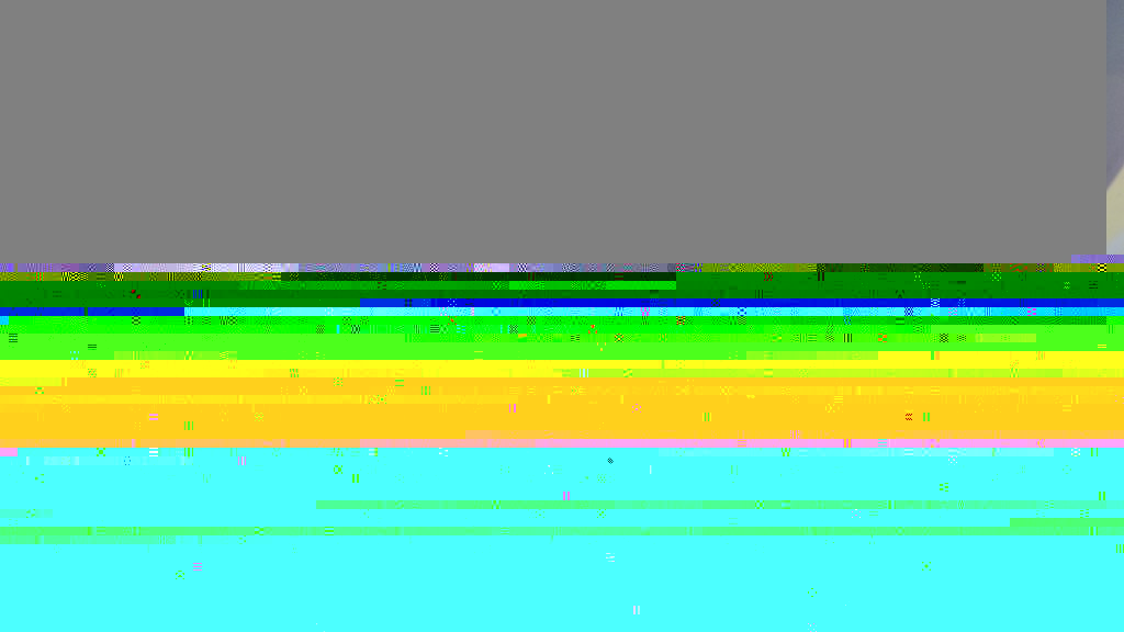

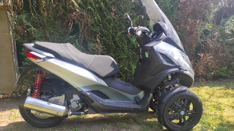

Bonjour a tous,je reviens juste poster le resultat apres avoir failli revendre mon mp3 300 hpe a cause de l impossibilité de pouvoir monter dessus des pieces qui permettent un confort a l utilisation,en particulier les suspensions qui d origines sont les pires que j ai pu avoir sur un 2 roues,une vrai pompe à vélo malgrés les réglages de bague...ceux ci ont donc été remplacés par des bitubos a gaz destinés a un mp3 500,ils sont plus court de 2cm par rapport a ceux d origines,j ai donc fait faire sur mesure une platine d accroche chez un soudeur qui rattrape cette difference de longueur pour garder la meme assiette d origine,resultat:. Hallucinant la difference de tenue de route,de stabilité en courbe,de changement d angle,et biensur toutes les petites aspérités de la route que je sentais taper dans mes lombaires constamment ont complètement disparues,vraiment content de l amélioration !
Quant a la ligne d echappement,j ai reussi a trouver ce silencieux arrow destiné a un yourban 300 2011/2016,il se monte sur le yourban via un tube d adaptation plus disponible et introuvable ,mon soudeur m as donc usiné un manchon d adaptation sur mesure, résultat le moteur est enfin libéré et on m entend arriver ou doubler en interfile donc conduite bien moins dangereuse (je précise que je vire la bride uniquement pour autoroute périph,et que je fais pas gueuler le moteur comme un quéqué en zone d habitation hein...)
Voila vraiment content du résultat des modifs apportées, malgrés tout les concess et garages qui me disaient que ca serait très très compliqué voir impossible...du coup je l garde mon petit 300hpe!
