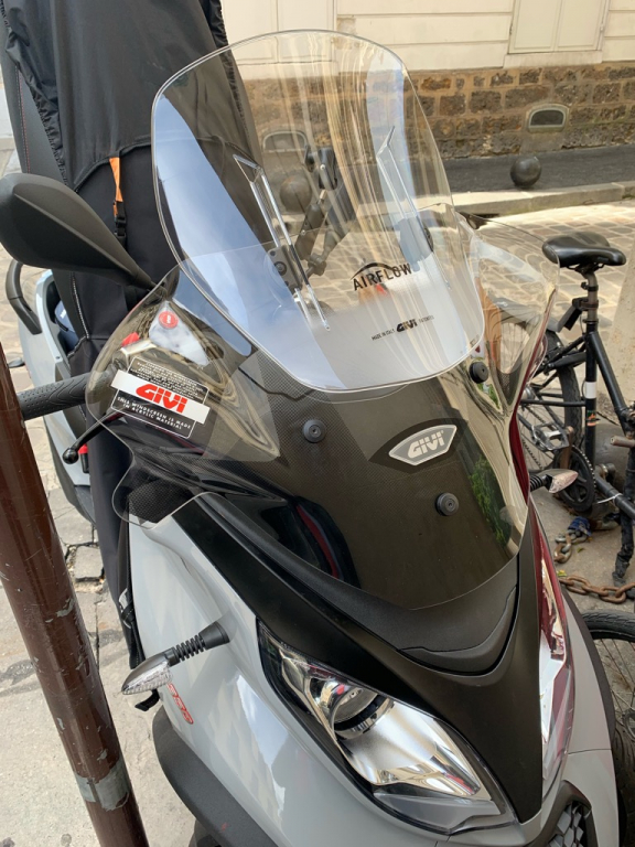

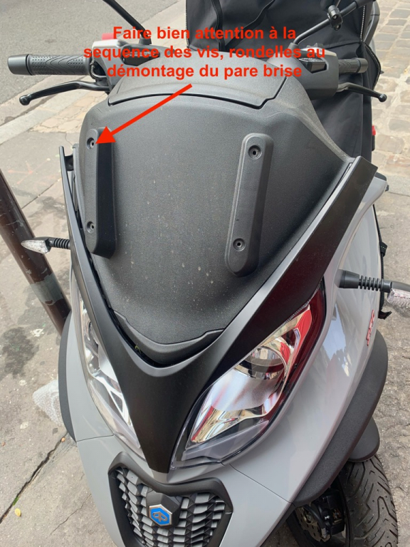

Bonjour tous,
comme je vous disais plus haut, l'ergonomie de ce 350 de 2021 par rapport à mon ancien 300 de 2012 est fanchement perfectible. En particulier pour les personnes à partir d'une certaine taille la bulle devient complètement inutile et expose le conducteur à plein de vent dans la figure pour ne pas parler de la pluie. J'avais donc étudié la possibilité de remettre un Ariflow GIVI (comme sur mon ancien) et je dois dire.... enfin!!
L'amélioration est nette et on peut enfin rouler sans devoir baisser la visiere. Ci dessous quelques photos.
Le résultat final:
Apres le démontage de l'ancienne bulle:
Le démontage de la pointe du support (cache des anciens led sur modèles 2020) et du contour en plastique à V
Démontage du support de la bulle
Détail des systèmes de fixation sur la bulle et le support. Il faut récupérer les anciens et les installer sur les nouvelles pièces. D'abord on enlève la tige métallique centrale on la poussant de l'autre coté et puis le support en gomme (plus facile si on utilise un tournevis plat pour s'aider)
Temps de travail 40 minutes en costume et cravate
Au préalable il faut avoir un Torx 25, un support de bulle à 3 points (casse) et bien sûr le Givi Airflow
En ésperant aider d'autres dans le même cas que le mien
A+
PS au passage je rajoute que les vibrations de la bulle sont quasiment inexistantes
