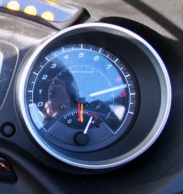

Fonctionnement normal inférieur à barre du milieu <30°C et supérieur d'une 1/2 graduation au dessus du milieu > 35°C , exemple, en roulant sur le perif. aujourd'hui en inter-file afficheur 42°C aiguille au même endroit.
+1.5 graduation au-dessus du milieu le ventillo se déclenche. Donc, jamais, attention, je ne pratique pas le ON/OFF.
Tout est ok,

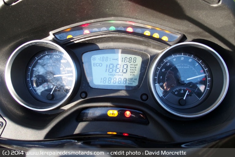

La photo vient du net, car sur cette photo, le proprio a un gros problème.

j'avais demandé a piaggio et voyais pas ce que je pouvais gagner en mettant un nouveau calorstat, avec ces infos on le vois plus !
Moi j'éntends jamais le ventilo il est silencieux? l'aiguille monte et s'arrete a milieux alors je pense que c'est une bonne chose car si le ventilo ne marchais pas ca monterai plus, mais je sais pas pq j'entends pas le ventilo vu que vous l'entendez... je me suis dit que mon piston avais cassé car il marchais pas mais vu que je depasse pas la moitie du compteur de ta photo...

j'ai bien regarde et semble ok elle bien proche du milieu mais un poil moins, proche de l'aiguille rouge que t'avais mis sur ta photo pour signaler l'endroit :)
