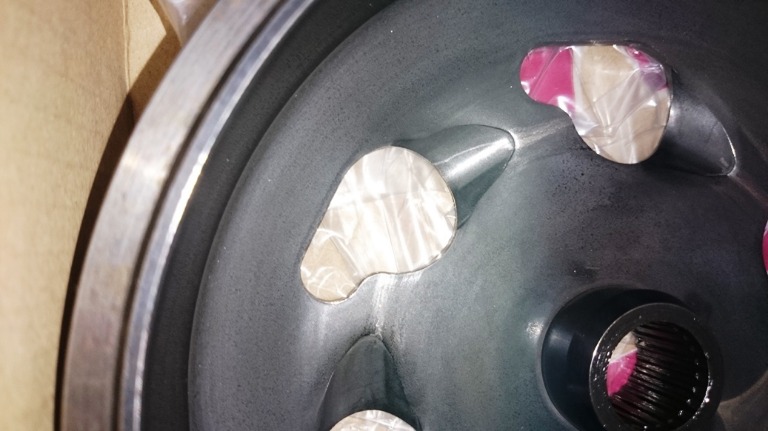

La suite de mes aventures et la remise en stock de mon HPE, dépose de cloche Malossi et remontage de l'origine.
Après les photos de mon embrayage , le deuxième n'est que légèrement déformé. Une trace des ailettes est bien présente sur la cloche, mais aucun impact en profondeur sur la cloche Malossi en acier forgé. Hormis mon lifting, le ressort Malossi blanc, la 5W50, Les amorto RS24 et les pneus, il y a plus rien.
J'ai ressayé un HPE Sport 100% Stock, ben le mien est mieux, le ressort, un bon rodage !!!!
La question maintenant, combien de temps je vais résisté à une super configuration, avec un 0 à 140 en 18 s et 0 à 100 en 8 s.

Une ptite rondelle d'ajustage devrait régler le problème..0.10 à 0.20 mm
