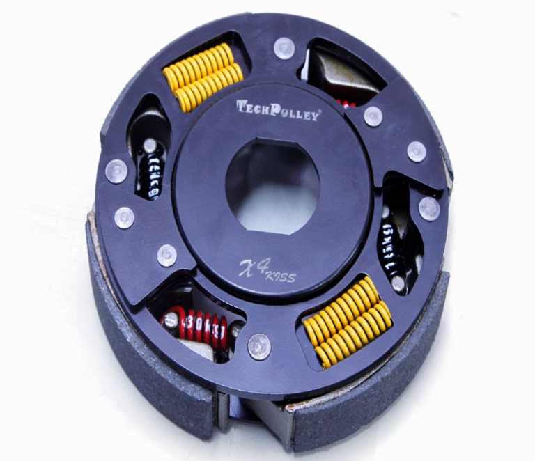

Plus la courroie est proche du canon du vario, moins il y a de vibrations au démarrage...démarre en 2 eme avec ta voiture, et tu vas vite comprendre.....donc en 2eme tu fais patiner l'embrayage pour pas caler ......donc sur un mp3 faut mettre des ressorts super durs....mais grosse perte de vmax.
Solution pour un 100% STOCK? montage d'un embrayage tech-pulley 8 ressorts...300 boulles

oups...j'en ai un dans la cave et 2 hit dr pulley....300 boulles pour les 2 marques ( hit dr pulley et tech pulley)
