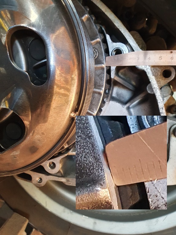

Vnr ton problème ne vient pas des poulies d'embrayages, je ne peux pas non plus l'ouvrir à la main sur le mien.
Par contre est ce que la rondelle entretoise entre les poulies du vario fait bien 2m/m m d'épaisseur, c'est la côte standart, cette côte est très importante.
Quand tu démontes ton carter quel espace as-tu entre la courroie et le carter ?
Sur le mien il reste 1,5m/m, voir la photo
Je ne suis pas d'accord avec toi Raptsor52, le Mp3 bien ajusté c'est un régal, en tout cas pour le mien.

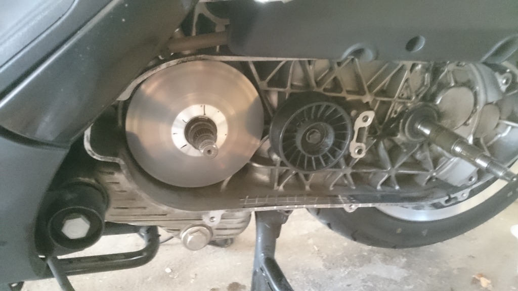

il y a 1 an 2 mois - il y a 1 an 2 mois #241943
Bonjour Ray29,
Merci de ton intervention technique pour Vnr,
Il a posté une photo de sa courroie sur sa poulie embrayage, je te rappelle qu'il a aucune modification sur le vario comme toi avec ton usinage sur les 2 demi-poulies ou moi avec mes cales d'ajustement. Il est 100% stock, hormis la courroie Piaggio 400 moins épaisse sur les crans extérieurs. Et pourtant sa courroie dépasse et une usure commence sur sa courroie neuve. Tu es comme moi, il y a un truc sur le vario, les 2 demi-poulies sont trop écartées.
Donc 2 mm d'épaisseur pas si fine.
Une photo Ray que je te remonte pour ta compréhension ou incompréhension, Pour moi, pas bon et à l'arrêt,
