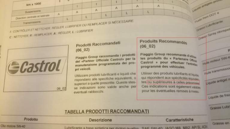

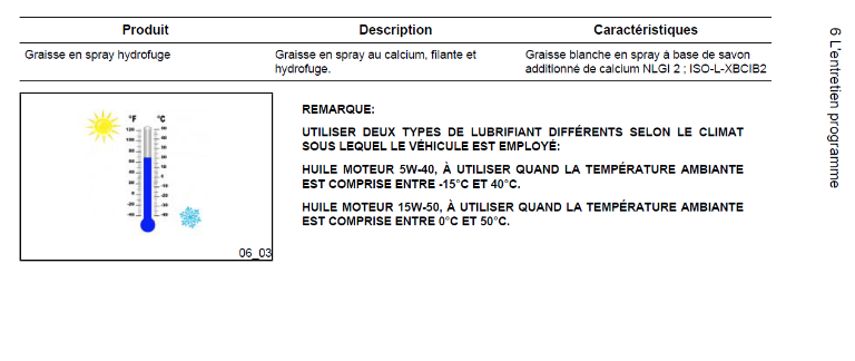

Ils sont concessionnaire et ne connaissent même pas leur produit, franchement lamentable,
Voilà, les 2 paragraphes du carnet d'entretien des HPE Piaggio, il suffit de savoir lire.
