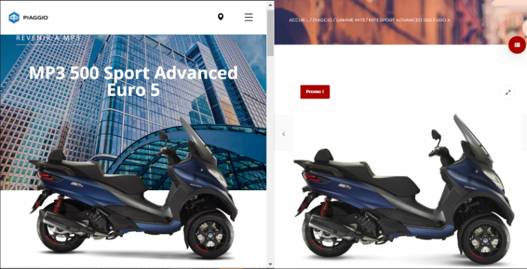

je n'ai pas trouvé la différence entre ces 2 modèles
à part le sigle Euro 4 et Euro 5
Sauriez-vous me dire ce qui change ?

01 Jui 2021 09:21 #235971 par webernard
sur les différences de design, je mets une pièce jointe avec les 2 modèles côte-à-côte, et franchement... je vois pas :huh:
01 Jui 2021 10:41 #235972 par RodolpheD
Ben si c'est évident.. c'est pas le même décors , ça saute aux yeux....
