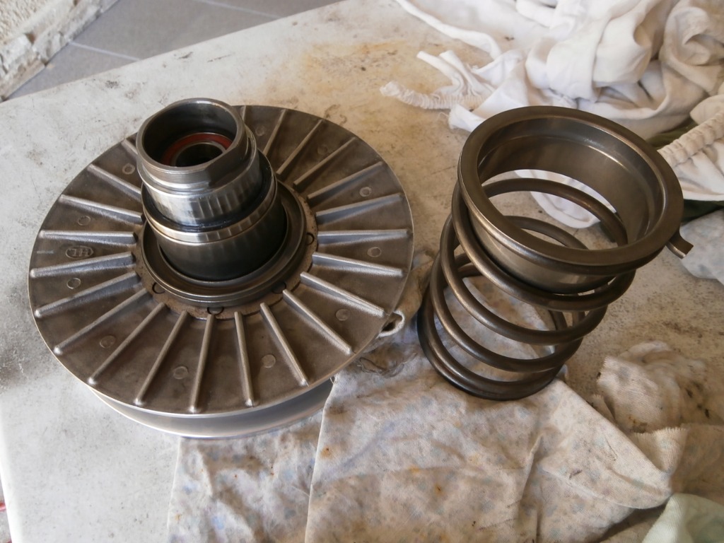

bonjour à tous
je viens vous donner le compte rendu des changement des ressorts d'embrayage d'origine par des malossi ref: 2912779
j'ai reçu ce matin les ressorts ..j'ai donc fait un essai avec les ressorts jaunes.... conclusion il y a du mieux mais ils décrochent encore un peu trop bas environ 2200 tr/mm pour passer directement au régime du ralenti 1600 tr/mm ou le moteur ne pétarade plus puisque il n'y a plus de frein moteur....ils ont la même souplesse que les ressorts d'origines donc c'est pareil ...
re démontage et montage des ressorts rouges... conclusion c'est parfait j'ai enfin résolu mon problème !!!! accroche de l'embrayage et décrochage de l'embrayage à 2600 tr/mm là ou il n'y a pas de pétarade à la décélération poignée coupée ..donc de 2600 tr/mm direct 1600 tr/mm donc plus de pétarade ..le scooter prend les tours sans hurler ...
la transmission de mon scooter est d'origine il suffit simplement de changer les ressorts d'embrayage d'origines par des malossi ref: 2912779 montage rouge et rien d'autre
place aux photos et merci à vous pour vos conseils
a+ tedy
