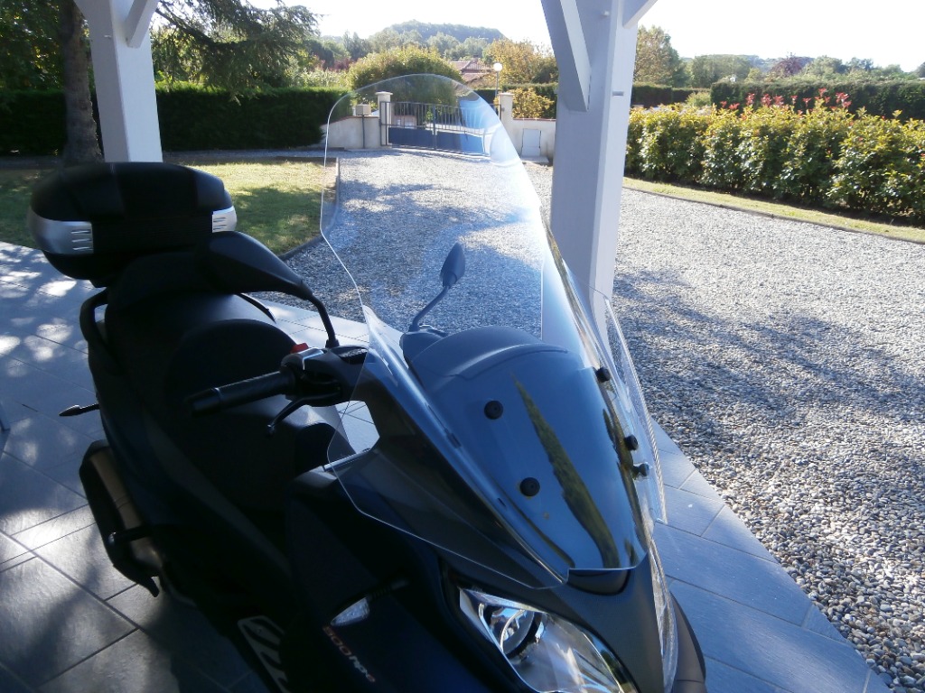

bonjour
j'ai changé la bulle d'origine du mp3 500 hpe par une autre bulle plus protectrice v-tech line touring 1666 puig
pour moi le résultat est bien... bonne protection pas de turbulence ..par contre il y a un sifflement passé 80 km/h cela est du a une entrée d'air sur le plastique avant (voir photo) ..bizarre ce problème n'existait pas avec la bulle d'origine..pour résoudre ce phénomène il faut coller avec du double face les 2 pièces en plastique que je vous montre avec mon doigt....

J'avais hésité à prendre cette bulle Puig... mais je la trouve un peu trop grande..
J'ai pris une ERMAX...

Bonjour, l’objet est de calfeutrer le trou entre ces deux parties pour que l’air de passe plus c’est cela ? Auriez vous une photo de votre installation ? Merci beaucoup pour votre aide !

Je ne comprends pas la question ?
Quel trou ?
Pardon je viens de comprendre, la phot au dessus de la mienne... pas besoin pour moi aucun sifflement ! il parle du cache qui remplace l'ancienne veilleuse surement.
Je ne conseille pas, en cas de démontage, cela va être du coup très galère !
Quel trou ?

Sans le trou, la saleté, l'humidité et les insectes peuvent s'accumuler sous la bulle. Je ne le boucherais que si cela réduisait les turbulences.

cette prise d'air est nécessaire, il ne faut pas l'obstruer

Bonjour à tous
pour être sûr que l’on parle bien de la même chose
J’imagine que l’idée était de boucher uniquement le petit interstice (sous le doigt sur la photo de Tedy) ?
Et pas l’espace entre le pare-brise et le carénage
merci encore pour votre aide !

J'avais bien compris, mais cette pièce (le cache veilleuse ancien modèle) est vissée sur l'araignée de tête de fourche... si un bruit se fait entendre, elle est simplement mal fixée... peut être ?
Aucun bruit parasite sur mon HPE sport advanced !
