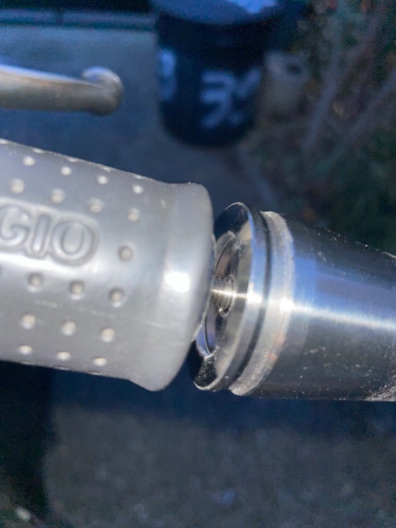

08 Sep 2023 22:18 #240596 par sosomp3
Réponse de sosomp3 sur le sujet Guidonnage
Hello!
Moi j’ai en effet cette sensation de guidonnage à partir de 120kmh un balancement légèrement de l’arrière.
Je précise j’ai 1 TC Givi, j’ai donc commandé des masselottes de guidon, en soit disant Inox taillé dans la masse pesant je crois 200grs chacune  de chez le fameux gros site chinois, reçu aujourd’hui en une dizaine de jours. Pas encore eu le temps d’essayer sur route. Ils sont de belle effet sur le guidon et de bonne taille, je joint des photos et je vous tiendrai au courant du changement en essaie sur route prochainement.
15 Sep 2023 08:52 #240646 par sosomp3
Hello tous,
je reviens sur la mise en place des embouts de poids sur le guidon, j’ai encore des tremblements et de louvoiement de gauche à droite légèrement vers les 120-130kmh, je ne vois pas de plomb sur ma roue arrière, est-ce cela? Je vais faire un contrôle d’équilibrage des roues.

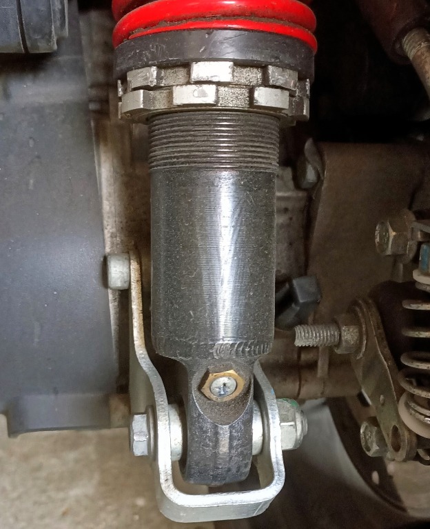

16 Sep 2023 11:16 - 16 Sep 2023 11:19 #240649 par sosomp3
Merci pour ton retour Fillou.
Voici les photos G et D du réglage initial des amortisseurs, est-ce bon?
Je viens de faire la pression, derrière c’était à 2.0 passé à 2.5, devant 1.9D et 1.5G passé à 2.0 sûrement la pression qui joue.
un retour sur mon réglage d’ amorti, merci

16 Sep 2023 12:15 - 16 Sep 2023 12:16 #240650 par PP3 31
Réponse de PP3 31 sur le sujet Guidonnage
Rien étonnant pour le louvoiement avec des pressions aussi basse. Perso, je suis 2 / 2.6b, Philou est à 1.9/2.5b, il me semble. Pression à faire tous les mois.
Ton réglage amorto est à contrôler, ci-joint, le tableau du carnet d'entretien. Pour info avec les anciens amorto Piaggio, nous sommes au cran 3 sur 5 (solo).
J'ai déjà vu celui de Philou et d'autres de la Team TSO, ils sont tous, sauf erreur de ta photo au triple de toi (zone fileté)
16 Sep 2023 18:59 #240655 par sosomp3
Merci PP3 31,
Cool ton info, je n’avais pas de clé à ergo dû utiliser une pince multiprise pour dévisser les bouchons à bocal, donc j’ai réussi a remonter de 3-4mm c’est devenu dur à tourner, je voulais pas foirer les bagues. Initialement j’ai mesuré je devais être à 100mm maintenant a environ 104mm.
Conclusion j’ai changé les masses de guidon (voir plus haut), mise en pression des pneus à 2.0b à l’avant, 2.5b AR et environ 104mm sur les amortisseurs.

17 Sep 2023 10:18 - 17 Sep 2023 10:19 #240663 par Filou31140
Réponse de Filou31140 sur le sujet Guidonnage
Hello sosomp3,
J'ai eu ce souci sur mon HPE pourtant avec seulement 10 000 km.
les deux sont dur ou un seul ?
J'ai démonté l'amortisseur du MP3, sur l'établi, tu dévisse les deux bagues en bas ... tu retires le ressort le fourreau plastique... et mon constat :
J'avais de la poussière très fines sur le pas de vis; un bon nettoyage à l'eau et mon amortisseur et totalement réglable sans effort. je n'avais qu'un côté avec ce symptôme.

23 Sep 2023 10:28 #240681 par Filou31140
Hello sosomp3,
Ton réglage est trop souple, il pourrait convenir à un pilote seul de 75 kg...
Voici le mien et je fais 80 kg, réglage mi-solo mi- duo :
25 Sep 2023 00:08 #240699 par sosomp3
Hello Filou,
Merci pour la photo
Effectivement suis trop souple avec mon 65kg solo et parfois duo, je vais remonté un peu plus pas comme toi, je ne suis que à environ 5 crans max.
Faut d’abord que le démonte et nettoie, le pas de vis est trop encrassé, justement pour le démontage est-ce simple, c’est juste à dévisser et le retirer l’amortisseur?

25 Sep 2023 12:48 #240702 par Filou31140
Hello sosomp3,
Simplissime, tu démontes l'amortisseur (attention l'un après l'autre, sinon tu va retrouver le mp3 au sol !)
Ensuite tu dévisses les deux bagues inférieures, le fourreau et le ressort viennent facilement... Il ne te reste plus qu'à nettoyer ! enfin remontage et repose sur le MP3. Là tu peux passer au second et même manip.
