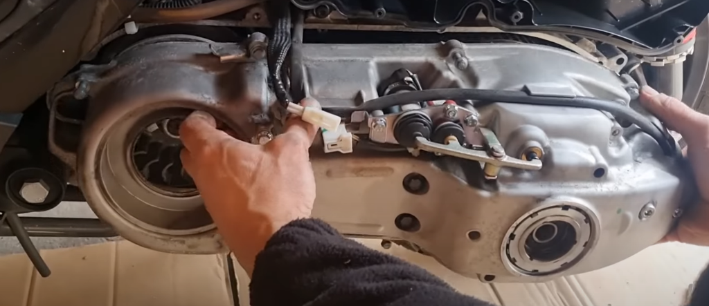

J'ai extrait une photo qu'une personne avait mise sur un autre site, et je l'en remercie. je voudrais démonter le carter de la courroie, j'aimerai savoir s'il vous plait si je dois toucher aux 2 vis que j'ai entouré sur la photo.

Je dirais que cela n'empeche pas le démontage du carter.
La photo vient de cette vidéo
je vais bientot y passer aussi.

Je ne suis pas l'auteur de cette vidéo, je l'ai cité car j'ai fais un screenshot venant de cette vidéo afin de montrer que le carter s'enleve avec les 2 vis.
Cette vidéo peut aider mais il manque pas mal de morceau important notamment ce que tu as signalé au sujet des poids de galets ou encore pourquoi l'embrayage reste collé même avec le gros ecrou dévissé lors du passage sur ressort blanc (19:11).
Réponse de janpepu sur le sujet Démontage carter courroie mp3 500 hpe

Sympa cette vidéo, elle va bien m'aider pour mon futur démontage, j'avais un peu peur mais en fait, ce n'est pas plus compliqué que sur mon précédent MP3 500 ie.
Effectivement il serait bien d'avoir le grammage des galets !
Moi je suis monté en 19 gr tech Pulley, ressort de contre poussée Blanc Malossi, et petits ressorts rouge pour l'embrayage Malossi, aussi ... Couroie stock.
