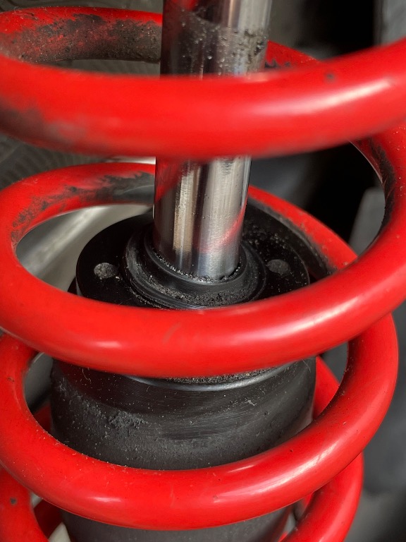

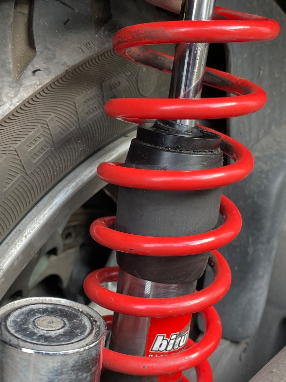

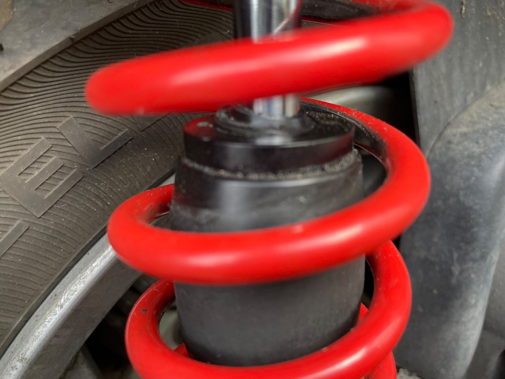

j’ai une paire de bitubo montés sur mon 500 HPE , je me suis aperçu que l’un des deux amorto fuyait ( il y’a du gras )
en regardant de près , j’ai effectivement ce spi qui semble hs !

bonjour à tous !

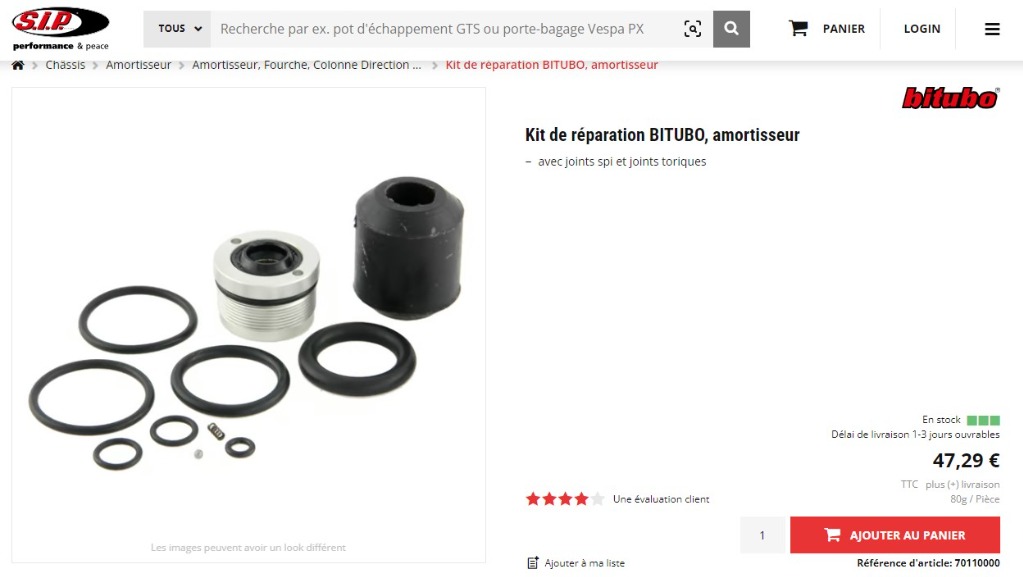

Sinon , je viens de trouver cela chez SIP , donc le joint fait partie du bouchon qui se démonte a l'aide d'une clé a ergots et fait partie du kit de refection... Bon là c'est pour des bitubo pour vespa classiques , mais si ca existe pour ce modele , ca doit bien exister pour le mien

J'ai du mal a localiser la pochette de joint Bitubo qui va bien ( ca ressemble a celle ci www.sip-scootershop.com/fr/product/kit-d...amortisseur_70110000 code EAN 8033914063870 )

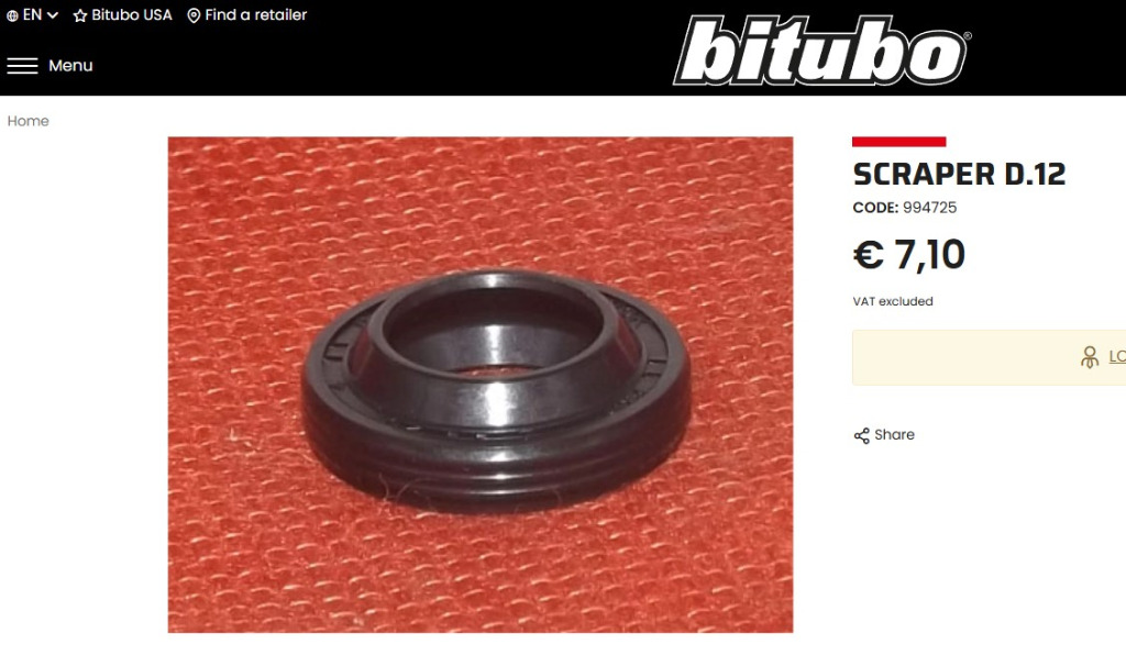

30 Mai 2025 12:59 - 30 Mai 2025 13:01 #242817
par donatello77
Réponse de donatello77 sur le sujet Fuite sur amortisseur Bitubo ! Besoin d’aide !
