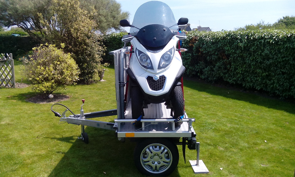

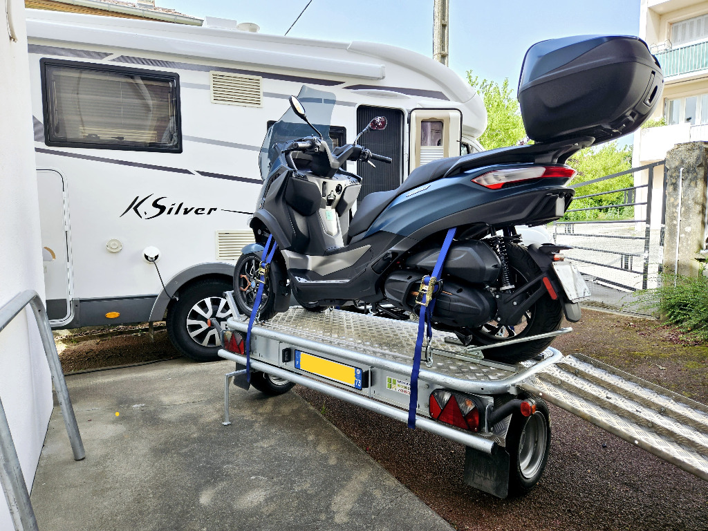

Petite question concernant le transport du MP3.
Sur ma remorque tranversale je trouve qu'il bouge pas mal.
Pour ceux qu'ils le transportent, avec Roll lock ou sans.

J'avais regardé cette remorque elle est parfaite... un peu chère quand même.
Il existe une barre à l'arrière qui vient sur les poignées... pour l'immobiliser.
Peut être enlever le Top Case pour rouler ! Plus prudent

J'ai également une remorque transversal "sawiko wheely"
Je met toujours le roll lock, mais avec le guidon bloqué sur les 2 poignées.

Merci a tous pour vos réponses.
Oui pour le poids pas de problème 500kg
Le blocage du guidon pas trop confiance, j'ai un collègue ça lui a cassé le guidon.
Et top caisse toujours enlevé,

Aucun risque de casse du guidon et cette barre est fortement conseillée...

Bonsoir
Cela fait 7 ans que je le transporte avec pas moins de 15000km sur la remorque et jamais eu de problème.

Sans le topcase et sans le Roll lock pour le transport
