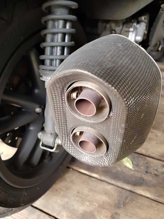

échappement GPR , MOTUL 7100 10w60 , DR PULLEY 20 Grs

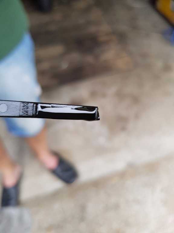

j'y ai pensé de faire le filtre tout les 10.000 aussi vu l'état de l'huile
