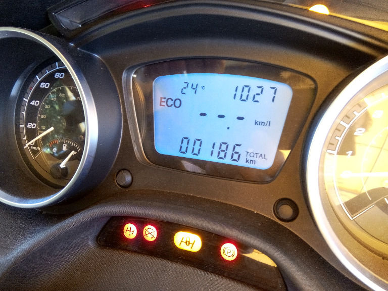

Le 29 Juillet, j'ai pris possession (enfin!!!) de mon MP3 prévu mi-juillet (en acceptant un "sport" au lieu d'un "business"...).
Depuis, petites balades dans ma région les jours acceptables (pas lorsqu’il y a 41° comme la semaine dernière, intenable avec veste, casque, gants, chaussures...eh oui, nous sommes équipés!!!).
Hier, superbe concert de Hugues Aufray; nous revenons donc vers 00h30 et à 200m de la maison le voyant jaune s'allume en fixe, une fumée sort du moteur qui est bouillant, ainsi que le pot d'échappement...le MP3, un véritable autocuiseur !!!
J'appelle mon concessionnaire ce matin; problème pour me dépanner : il s'est fait piquer les roues de son camion...(cela fait...1 mois !!! une location chez Intermarché coute env 40€/j).
J'attends son appel...désespéramment !!!
Je précise maintenant : le MP3 a...186 km au compteur!!!!!!
Qui a déjà rencontré cette panne? Quelle a été la solution? Le moteur a-t-il souffert? Avant de mettre en route ma protection juridique, je souhaiterai connaitre vos retours
mERCI D4AVANCE
09 Aoû 2017 11:39 #213216 par PP3 31
Réponse de PP3 31 sur le sujet MP3-500/2017...plaisir ou galère ???
Mince,
Dommage, il n'y a pas la jauge de température sur tes photos, tu as regardé la jauge, au milieu ou dans le rouge, ventilateur tournant ou bas.
Voyant jaune s'allume , mais lequel le RL au centre, ou le rouge moteur.

Merci pour cette réponse rapide.
Je parle bien du voyant jaune (petit moteur) repris sous l'appellation "M" dans le code-book MP3
09 Aoû 2017 12:24 #213218 par PP3 31
La jauge de température !
Pb de refroidissement, liquide, pompe, thermostat.
Sans ouverture, impossible de savoir si tu as des dégâts. En attente de l'expertise de ton concess.
