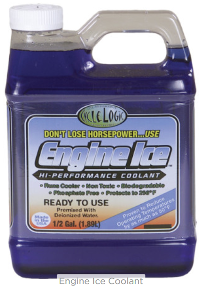

Dans mon MP3 de 2012, j'utilise depuis le mois d’Août un liquide de refroidissement très caloporteur de la marque ENGINE ICE, c'est radicale pour faire baisser la température du moteur et de son huile, il faut rincer le circuit de refroidissement au moins 2 fois avec de l'eau déminéralisée avant d'y mettre le ENGINE ICE.
C'est vraiment le ldr qu'il faut aux mp3 400 / 500 pour affronter les températures élevées de l’été et bien sur associé avec une huile de type 10w60 ou 5w60.

Réponse de B1 sur le sujet Quel liquide de refroidissement mettez vous ?
Pour retirer toutes traces de glycol éthylène.
Ton produit est bien pour les régions froides mais pas pour faire baisser la température en été.
Et c'est l’été que nos moteurs cassent (a mon avis le radiateur du 400/ 500 est trop petit, c'est le même que le 125/250/300
Descriptif
! Ice Engine est un propylène liquide biologique avec des propriétés de puissance maximale du moteur. Réduit la température du moteur jusqu'à 10 ° Celsius. Normalement, la baisse de la température est entre 6-8 ° Celsius. Chaque degré de température en moins donne au moteur plus de puissance ! Stabilise la température du moteur pendant toute la course. Point d'ébullition 124 ° Celsius. Point de congélation -33 ° Celsius Respectueux de l'environnement - biodégradable. Prêt à l'emploi. Ne doit pas être mélangé. Convient à tous les moteurs 2T et 4T! Excellente protection contre la corrosion, endommageant des joints ou des vis. 1,8 litre par paquet.
