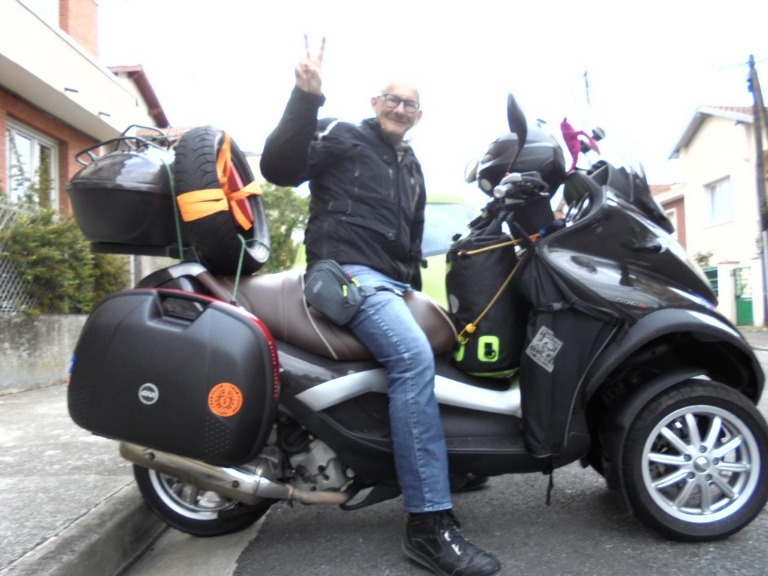

oui ça parait pas mal pour partir en vacance je pense, surtout que les valises trekker sont plus lourdes logiquement et le mp3 500 a une charge maximale à ne pas dépasser et avec tous ces bagages je pense que j'y serai pas loin.
Pour le sac au niveau de la trappe à essence je vais essayer d'y mettre un gros sac de sport, je pense que ça devrait le faire même si il n'épouse pas la forme du scooter.

Sur cette photo tu peux voir ce que donne un sac polochon étanche de 30 litres (Givi)
positionné entre guidon et selle. Cela ne gène pas la conduite. Par contre à
chaque plein il faut l'enlever pour accéder à la trappe.
Au total le MP3 a un PTAC de 450 kg
Le MP3 lui-même fait 253 kg,
Tu peux mettre (pois maxi conseillé) 10 KG par sacoche latérales et dans le top-case.
Sous la selle pas de limite de poids mais seulement de volume :lol:

la tu regarde ou tu te gare !! pas en pente marche avant :laugh: sinon pour le reculer :S

Pire, et tu fais bien de le mentionner,pour le stationnement
==> avec les valises rigides latérales tu ne peux plus utiliser la béquille centrale !
Il faut donc faire attention au comment on se gare et avoir son frein à main correctement réglé !!!
Réponse de Velvet31 sur le sujet Valises latérale pour modèle mp3 500 2015 Action
finger écrit: la tu regarde ou tu te gare !! pas en pente marche avant :laugh: sinon pour le reculer :S
