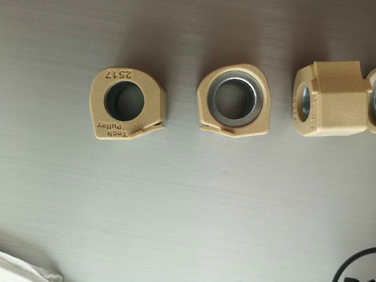

Photos nouveau galets DR PULLEY a été créé par ppha
Bonsoir
Pour info voici les nouveaux galets DR PULLEY FR
Ce WE je les monte avec les glissières PULLEY

salut tu as mis quelle poid pour les gallet ?

J'ai pris des 20GR sur les conseil de PP3 31

ppha écrit: J'ai pris des 20GR sur les conseil de PP3 31
Tu pourras nous faire un retour des nouveaux Pulley FR, avec Coolagen vous êtes les 1er avec les nouveaux galets FR.
En Pulley SP, vario stock,
2011 à 2013 Pulley 19 ou 18, 19 pour les gros rouleurs, courroie de 400 ou Polini
2014 à 2016 Pulley 20 ou 19 , 20 pour les gros rouleurs, courroie d'origine 500.
2018 > HPE, nous galérons, beaucoup de casse avec l'évolution de la transmission. Koskar1er en vario Malossi Pulley SP 19 et moi en vario stock SP 19.5gr courroie Polini.
ppha, si tu trouves que tu tires trop long, une balance de précision de la toile émeri ou alésoir, et tu passes à 19.5 gr voir 19gr.
Pour info, les transmissions ne sont pas identique en fonction de l'année, malheureusement.
SVP, A tous les 2, merci de me faire un retour, un des avantages des FR, plus de bruit de petit cliquetis lors des 1er métres. Merci d'avance.

Pour TUGDU,
voici un lien sur le site de DR PULLEY ou explique le fonctionnement des FR
techpulley.blogspot.com/p/fr.html

pour moi perso qui ai testé des pulley en fin de vie (ancienne version ) et les nouveaux , le bruit , forcement , mais vu que les anciens modèles était en fin de vie ça aide pas forcement , par contre la VMAX c'est ce qui ma le plus choqué bien meilleur , les anciens que j'avais testé était en 20 grs pourtant j'était 6 à 8 km/h de moins que les nouveaux en 19grs , par contre j'avais la courroie stock 500 avec les anciens , et la 400 avec les nouveaux , est ce que ça joue ??? (gros ressort blanc avec les nouveaux , avec les anciens il etait jaune crade lol )
pour ce qui est du broutage au démarrage , je ne l'ai jamais ressenti avec aucun des 2 , est ce que j'ai de la chance ou quelque chose a été changé ? je gaz ça part direct , pas de broutage .

Avec les Pulley anciens ou nouveaux, il y a moins de broutage, mais avec les anciens il y a un petit bruit de cliquetis au démarrage pas bien fort, pas longtemps, mais il est là.
Pour tes 5 à 8 kms/h , normal avec des 19gr. par rapport au 20 gr. Mais en 19 gr. tu as 200 à 300 tr de plus. Rien de bien grave, je me suis toujours fixé la zone rouge pour nos moteurs à 7.600 max. Mon plafond sur mon ancien 2014 en 20gr. 150/152 à 7/7.200 tr., 800 à 1.000 tr de moins, mon choix.
Pour la courroie, oui, obligatoire en 400 pour les 2012, la 500 frôle le carter. Après pour les gens un peu inquiet et dans le doute comme moi, la Polini, elle est au même prix voir moins chère, pour tous les modèles - 2 mm en hauteur.
