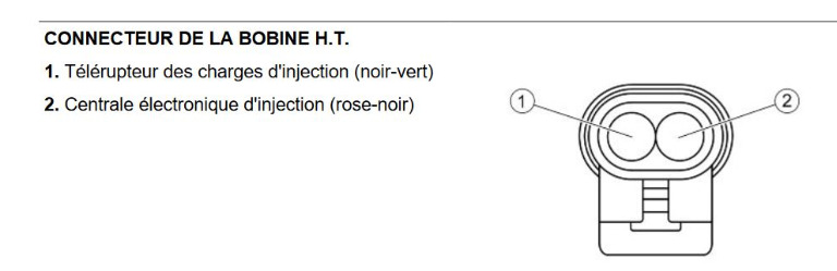

Quelqu'un peut me dire quelle tension, il faut avoir sur ces 2 broches.
