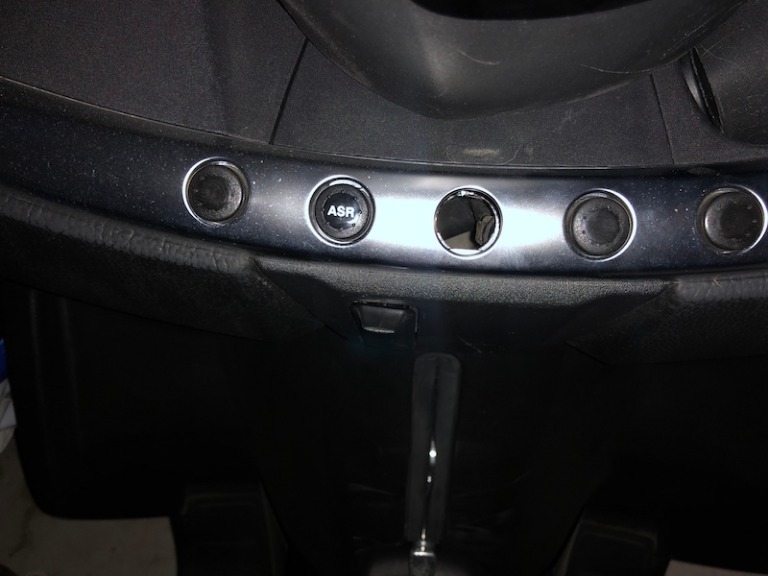

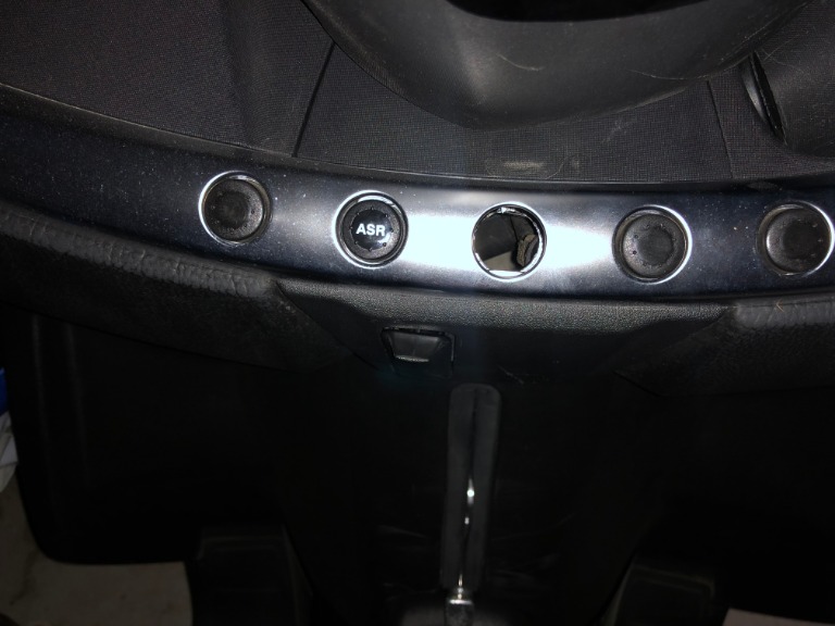

bonjour,
j'ai voulu ouvrir le coffre de selle de mon MP3 500 ABS de 2014 et là, surprise!
le bouton est parti dans le carénage au moment ou j'ai appuyé (délicatement) dessus
y'a t'il ici quelqu'un a qui c'est arrivé ?
connaissez vous la manip pour démonter tout ça ?
je pense que je ne pourrais pas le remettre au même endroit, le plastique à l'air cassé mais on a 2 emplacement non utilisés.
je vais peut être devoir racheter un bouton, est ce possible en ligne ?
merci d'avance pour votre aide !

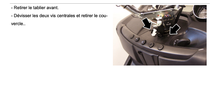

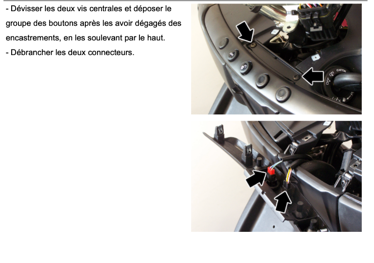

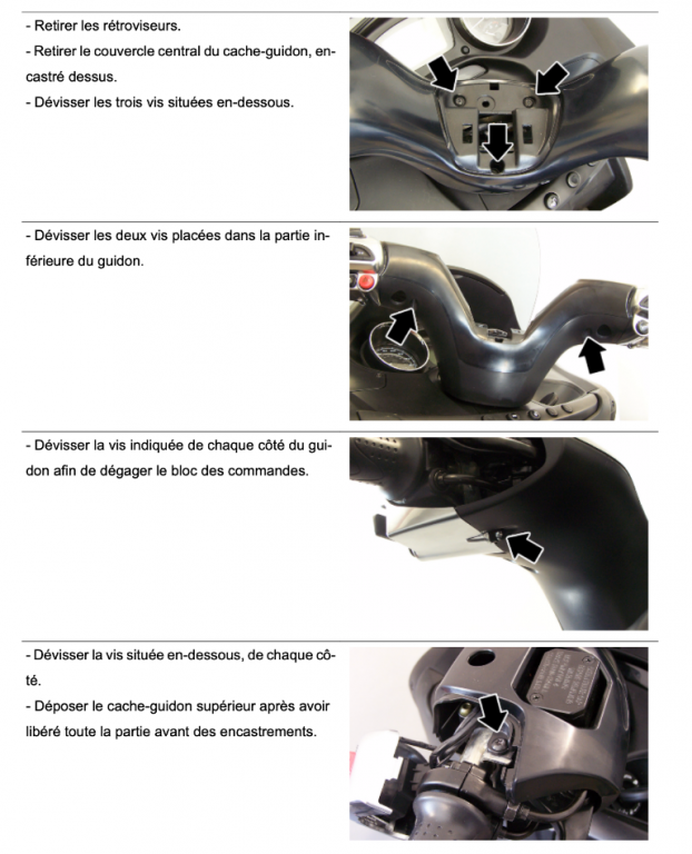

Regarde sur EASYPART , il y a les éclatés , S'ils vendent les boutons à l'unité , tu le verra tout de suite . Regarde également dans "Téléchargement" , le manuel atelier .

j'ai démonté en suivant le manuel atelier
pas très difficile à faire en suivant ces trois images, le bouton n'était pas HS puisque toujours présent dans le carénage, par contre impossible de le remettre en place puisque le support est cassé
je l'ai donc déplacé à l'opposé de l'ASR
