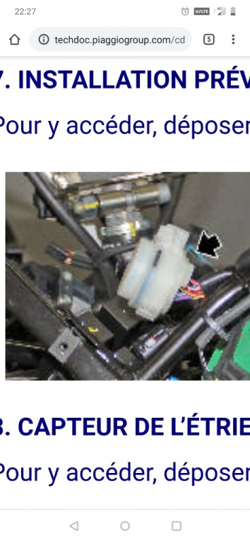

Pour les 2014 ABS ou non ABS jusqu'en 2017...
Il y a deux prises (Secret) une dans l'aile droite et sous le compteur....
Puis pour les versions Euro4 (reconnaissable au carter de transmission/ calandre et double catadioptres rouges sur le porte plaque d'immatriculation (signes extérieurs)/ 350/500hpe/ advanced il n'y a plus que celle sous le compteur.

Dommage information arrivée trop tard pour moi... mais j'ai trouvé seul, non sans mal... en tout cas merci pour les autres Ybro...

Je t'avais dit de regarder sous l'aile ! pas le bon coté mais bon, c'était une piste.:whistle:

Pas de souci, ton avis m'a un peu aidé... mais je n'avais pas la précision de son emplacement.
Et puis étant en confinement, j'ai eu le temps de chercher...
