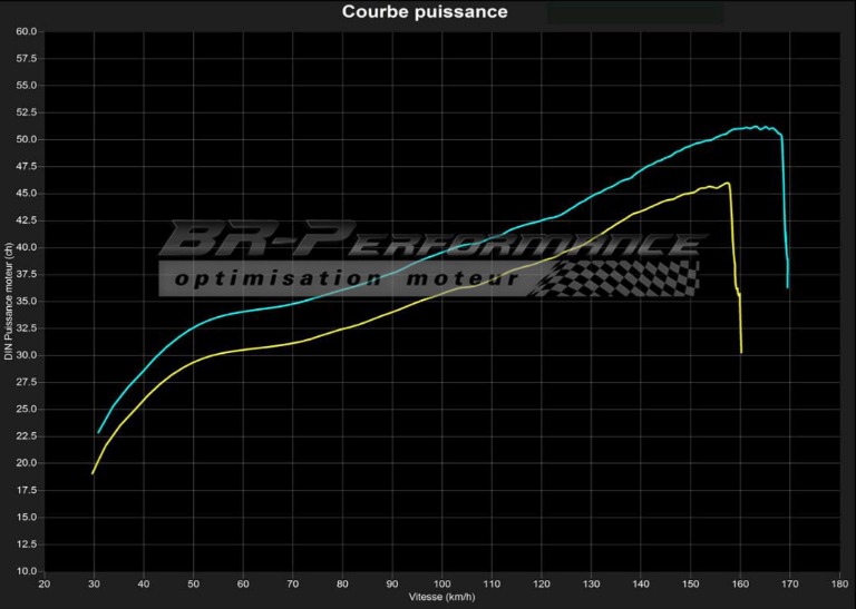

La courbe jaune c'est un 500 avec aac malossi, model avant 2014...46cv
La courbe supérieure, même configuration mais avec carto..( décalage du rupteur à 8600 rpm pour test, après 8200 rpm y a rien a gagner ) sur un moteur stock,. c'est plat.
Pour aller plus loin faut taper ....

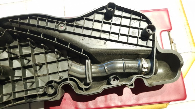

Bjr
A propos c’est plug and play le montage d’une boîte à air d’origine Hpe sur un mp3 non hpe ( abs 2014) ??
Merci à vous
  • Filou31140
  • Mp3 500 Hpe Adv 2020
16 Avr 2020 18:58 #230172 par Filou31140
Réponse de Filou31140 sur le sujet Amélioration boite à air
Bonjour, je ne sais pas, mais cela me semble possible, encore faut-il en trouver...

Pour le moment c'est toujours le record chez br performance avec des pièces dispo dans le commerce.
Mais attention il y a des 400 qui déménagent grave après reprogrammation (41 cv sans aac malossi mais avec akra cata)
Donc avec un aac Malossi le 400 doit sortir dans les 47 cv !!!!! et le 460 au dessus des 51 cv.
  • B1
17 Avr 2020 15:48 #230197 par B1
Réponse de B1 sur le sujet Amélioration boite à air
41 CV apres repro gramation, le petit 400 sans aac malossi mais avec un akra cata!!!!.
Oups 43 cv au banc le hpe et 47 après reprogrammation avec pot stock.:ohmy:
  • B1
17 Avr 2020 15:57 #230199 par B1
Pour info...Trés bon résultat avec le pot scorpion cata, c'est mieux que le akra cata + 2 cv au banc avant reprogrammation.

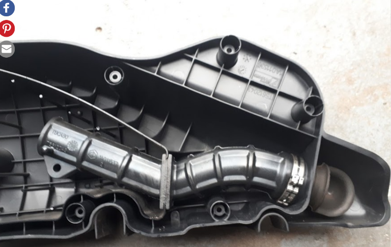

bonjour , B1 moi j'ai virer le tube après est ce que ces bon ou pas ????
  • B1
26 Avr 2020 18:46 #230568 par B1
Sur un 500 avant le hpe..oui... c'est une boite de 400, pour le hpe pas d’intérêt.
  • B1
26 Avr 2020 18:48 #230571 par B1
C'est mon avis perso..
26 Avr 2020 19:25 #230577 par jiji13500
Réponse de jiji13500 sur le sujet Amélioration boite à air
donc il vaut mieux que je remet le tuyau
