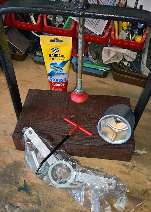

Je reviens dans le sujet de mon post initial... J'ai enfin reçu les dernières pièces manquantes.
Je suis OK pour la modification de la transmission.
Les outils, dont un fait main (démontage embrayage et l'autre pour démonter le variateur (Buzzetti)
Je profiterais du démontage pour faire la vidange, le filtre ayant à peine 400 km, je le conserve et ensuite les bougies CR8EKB...
Je ferais un retour en cours et après le montage et des tests routiers
