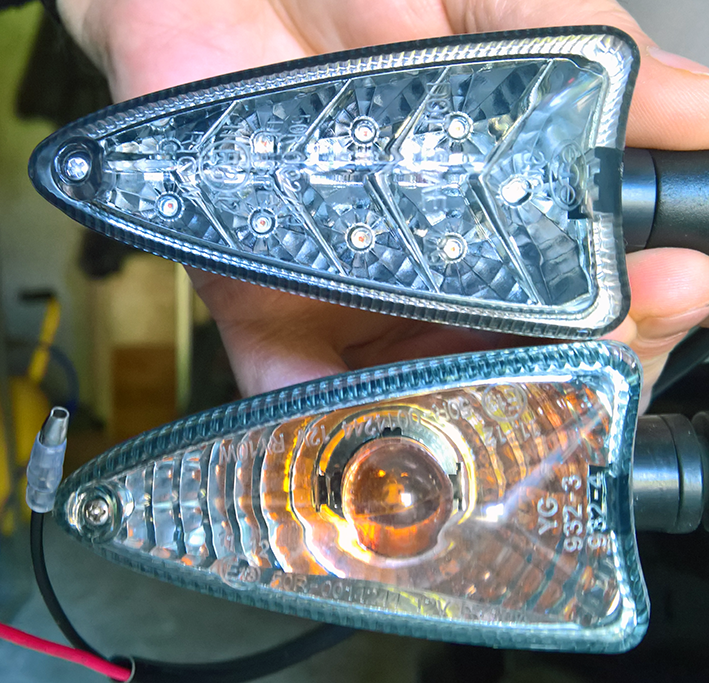

Hello, après les feux de route, la plaque et le coffre, je m'attaque aux clignotants...
J'ai trouvé ça, identique à l'original, mais à LED.
Reste plus qu'à faire le test et des photos réelles du produit ;)
C'est pour bientôt
J'attends les résistances... ci-dessous, la version LED Vs version ampoule

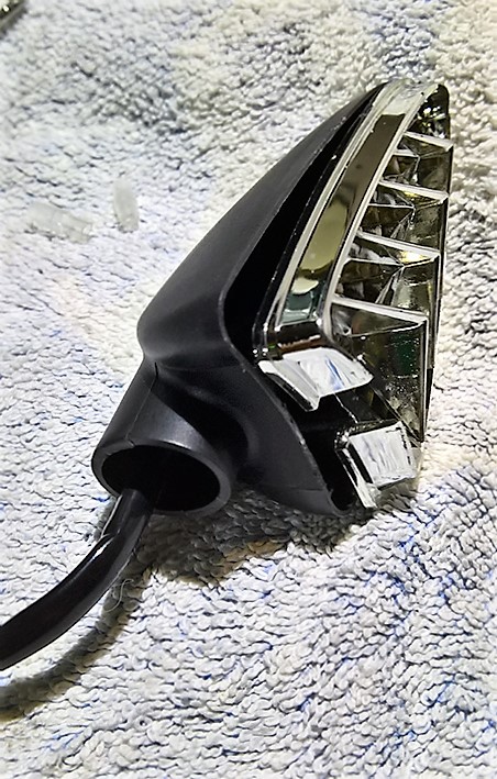

Voilà, j'ai commencé l'installation pour l'arrière déjà... Ma recherche, des clignotants identiques pour ne pas dénaturer le MP3... et j'en ai trouvé sur un site asiatique... identique, mais à LED. Pas vraiment prévue pour le Piaggio MP3 500,
Une petite manipulation :
Pour le montage j'ai remplacé le cabochon complet, (partie noire et LED), afin que le tout s'intègre à la perfection. Ce qui est génial c'est que la partie clignotante se démonte et s'intègre parfaitement au support Piaggio qui est spécifique.
Pour avoir un peu de mou au remontage j'ai tiré les câbles existant à l'intérieur du MP3.
Ensuite, j'ai installé le nouveau clignotant en faisant passer son câblage et pour intercaler la résistance.
à vide
et sous tension
Le résultat est très sympa, enfin moi il me satisfait. :)
Je suis désormais full LED, sur mon MP3 !

Chez Ali... mais long à venir... Je recherche le lien !
pour l'intensité cela me semble être identique à l'original avec ampoule... la différence c'est qu'éteint; il est blanc contrairement à ceux d'origine ou l'ampoule est très visible.:)
