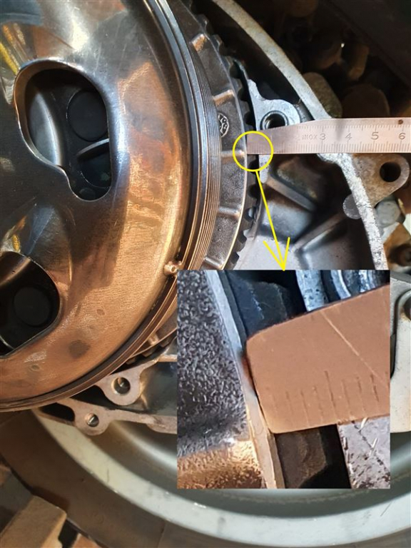

Par contre avec la courroie piaggio 500 il faut agrandir le carter (voir photo)

jeu entre courroie et carter à l'arrêt, (courroie origine piaggio)
