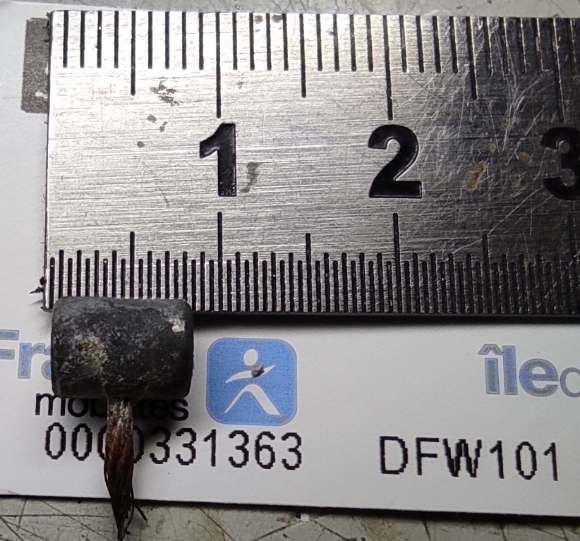

j'arrive me positionner sur la bande d'urgence entre coups de clackson...
ce cable n'est pas digne de une 500, on dirait un cable de velo
et rouille et manque de lubrification evident
les revisions inutiles personne jamais a prevu une couche de graisse ou de wd 40
le desert
je suis rentrée chez moi sain et sauf par le train
m...e, verifiez ce cable il ne fait pas confiance
il est plus mince que sur un peugeot 103
j'ai failli y rester
cable accelerateur a été créé par pazienza
bonjour, c matin sur l'autoroute presque a fond sur la gauche une voiture serapproche rapido, clignotant a droite, coup d'accelerateur ........plus rien cable casséeVeuillez vous connecter ou vous enregistrer pour la consulter.
le desert

Sans vouloir t'accabler, il me semble qu'il y ait un manque évident d'entretien ... Un petit graissage de temps en temps , et surtout s'il dort dehors ne lui aurait pas fait de mal. Avant de crier au loup, il faut s'en assurer ! Je connais un MP3 qui a plus de 100 000 KM et qui a toujours le même câble.

3H main d'oeuvre plus les deux cables 260 euros chez un reparateur du coin

En 50000 km j en ai cassé 2. Le 1er je l ai fait faire car tombé en panne a paris.
Le 2 ème, je l ai fait mais en remplaçant que le câble sans démontage de carénage ( retour a la maison sans accélérateur complexe avec une ficelle qui tire sur le guignol) . Câble a vélo inox + bloque câble comme je l ai vu dans un post. Je ne peux pas dire si cette méthode tient dans le tps car accident 2 ou 3000 km après et direct casse.
Sur le nouveau scoot effectivement je vais le graisser tous les 5 ou 10000km côté carbu mais je ne sais pas si c est efficace.
