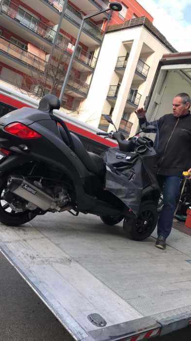

Je me présente je viens d'acheter un MP3 300 SPORT de 2013 avec 14 000KM il y a 10jours, j'ai également fait monter un pot Akrapovic dessus, à réception le scooter n'avait aucun problème j'ai fais une centaine de KM avec avant que je rencontre mes premiers problèmes depuis hier.
Tout d'abord le scoot s'allume et démarre normalement mais au bout de quelques minutes mon scooter ralentit le voyant jaune s'allume et il m'est impossible d'accélérer je dois éteindre le scooter et le rallumer, quand je le rallume c'est le système de détecteur de conducteur sur le siège qui s'est mis à déconner me rendant impossible de partir.
Après quelques minutes en OFF le scooter redémarre mais le problème reprend après quelques minutes avec une altération entre le voyant jaune qui m'empêche d'accélérer ou le voyant rouge du capteur siège qui fait également un bip.

11 Fév 2017 01:54 #208095 par SamyRz
Réponse de SamyRz sur le sujet Problème MP3 300 SPORT s'éteint
Bonsoir
merci pour vos réponses.
Mon concessionnaire m'a dit que c'était la batterie qui avait abimé le "bloqueur moteur" (je ne sais pas ce que c'est) et que même une fois la batterie changée il ne démarrait toujours pas. Normalement la pièce va être changée. Je devrais le récupérer la semaine prochaine.
