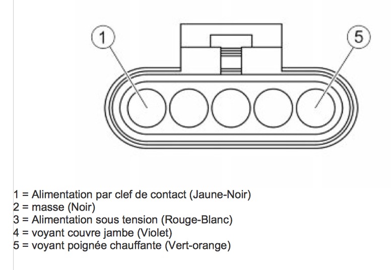

Par contre je ne trouve pas le connecteur pour l'installation du dispositif de gestion des poignées chauffantes et couvre jambe (cf photo )
aurais-tu la pin location (caractéristique électrique des signaux sur chaque broche) ?

Bonsoir,
d'après les codes de couleur des fils arrivants sur la prise et ceux utilisés a priori par PIAGGIO dans le bouquin manuel station service j'en déduit la pin allocation suivante (cf photo jointe) sur le connecteur en attente pour l'installation du dispositif de gestion des poignées chauffantes et couvre jambe.
Est-ce que quelqu'un aurait un schéma lisible avec cette info pour confirmer ?
D'avance merci pour le retour
