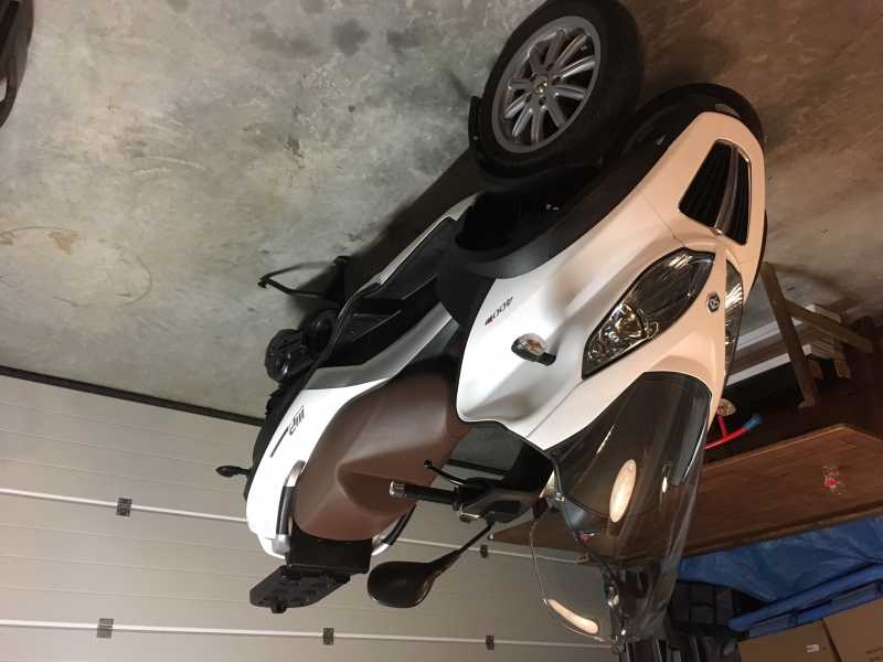

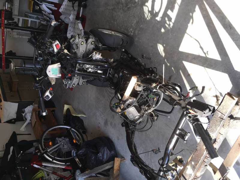

Alors voilà, bilan final: pièces reçues dans les temps, et même avec un jour d’avance! Jolie surprise au déballage, le joli B frappé en plein milieu du piston, bien visible sans la crasse: du coup j’ai (enfin) compris où chercher sur le piston mort, et j’ai retrouvé, en grattant.. un joli B!
Partant de là, séance remontage du bloc cylindre, puis re-greffe du moteur, et ré-assemblage de la carrosserie qui était passé par l’étape covering / peinture... et voilà, un MP3 tout neuf!
Pour finir, encore un vrai grand merci pour vos conseils et avis, et au passage un bravo à easypieces: pas top niveau conseil, mais quand tu sais ce que tu veux, c’est pas cher et efficace...
J’ai pas fait de « avant / après », mais j’ai un « pendant / après »...
A+, et bonne route!
