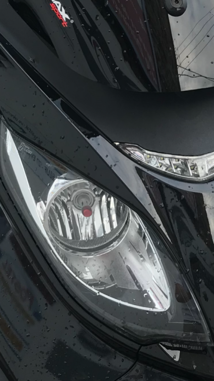

J utilise ces ampoules depuis maintenant 3 mois ,j éclaire comme une voiture , sans gêner plus , en phare seul j éclaire déjà 3 fois mieux qu en halogène et jamais je n’ai eu de pleinte . Je roule chaque jours de nuit . Les derniers scooters type xmax sont en led d origine , aucuns problèmes si bien réglés .
Le rendu de couleur est identique au led d origine veilleuse .
Sachant que les halogènes grillent tous le temps et sachant que le démontage et relativement chiant , je penses que c est économique et très confortable .
