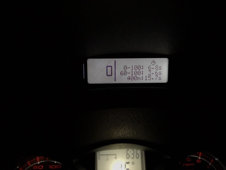

Aussi bien en accélération qu' une...AUDI TT 2.0 TFSI
Pas mal pour un scooter utilitaire avec un très bon Vmax
