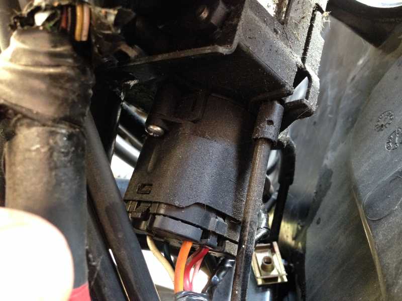

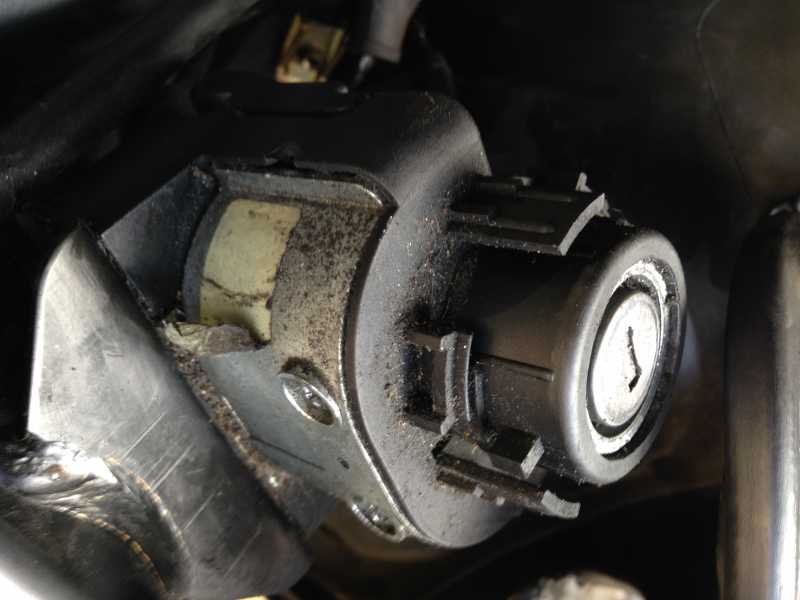

il y a 10 ans 2 semaines - il y a 10 ans 1 semaine #184535
par igbro
Réponse de igbro sur le sujet Grosse galère de neiman
Merci Ybro,
Oui, bien sur j'ai la clef marron (pas la carte)
Dans le manuel il faut mettre la clef master sur ON pour initialiser la prog, mais ma clef master ne rentrera plus dans le futur nouveau neiman..
Dois je leurrer le CDI en mettant la marron qui est fournie (avec le transpondeur désactivé: ouvert) en mettant le mienne à coté pour quelle soit détectée et ainsi programmer la nouvelle noire?
Semerkhet, c'est vrai qu'il est bien enfoui l'enfoiré...J'ai déjà pas mal démonté de carénage, manque plus que le grand tablier (des pieds au guidon).
Si Ybro me confirme qu'il n'y a pas d’écueil particulier au démontage/montage et prog, je commande la pièce direct.

il y a 10 ans 1 semaine - il y a 10 ans 1 semaine #184674
par igbro
Up!
Alors les gars, grosses galère ou pas changer ce neiman? (et progra nouvelles clefs)
Remarquez, déjà virer la tablier des pieds au guidon est une purge en soit!
J'ai l'impression de devoir démonter la moitié du scoot!
D'ailleurs, merci à guignol pour les instructions: www.mp3lt.fr/forum/5-mp3-lt/28844-tablier-interieur-noir#29159
Merci de vos conseils.

il y a 10 ans 1 semaine - il y a 10 ans 1 semaine #184713
par igbro
Merci beaucoup Yann,
J'ai un pote, ancien préparateur moto qui va peut être m'aider, mais tes conseils spécifiques aux
me seront bien précieux.
C'est en effet un peu le bordel...
Les deux vis qui maintiennent le neiman à la colonne de direction ont des têtes que j'ai jamais vu...(ou alors ils les ont coupé)
Faut faire gaffe aux deux câbles (trappe essence et selle)
Sans compter d'arriver à retirer le tablier... et reprogrammer les clefs
Je t'appelle demain à la clinique.
