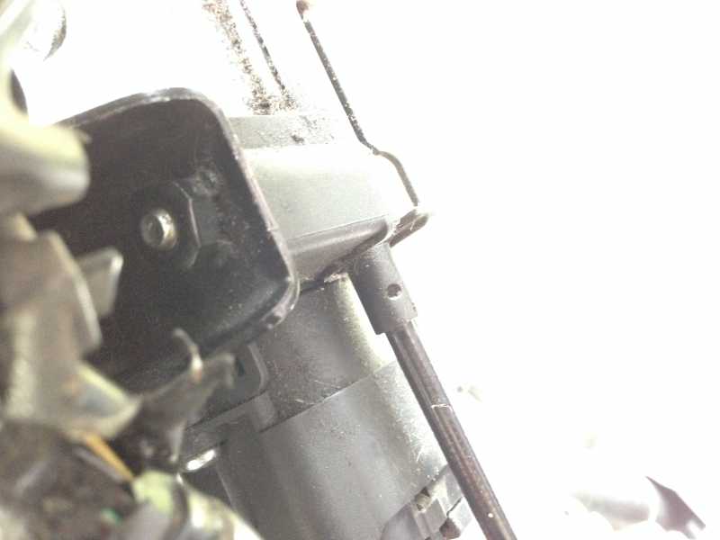

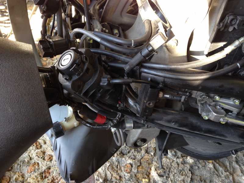

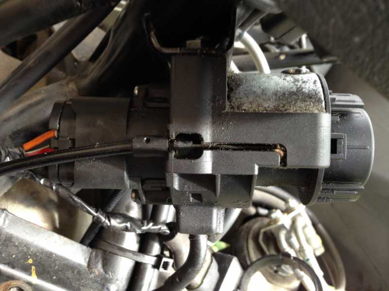

Salut à tous,
Ça y est... j'ai viré le tablier, ce qui permet d'y voir beaucoup plus clair...
Il y a 3 câbles: ouverture selle et essence de part et d'autre et celui du bloqueur frein à main au milieu. (Va falloir être précautionneux)
Les deux vis qui maintiennent le neiman à la colonne de direction sont à têtes auto-cassantes et sont prises à l'autre bout dans un écrou prisonnier (soudé). (il va falloir percer...)
J'ai commandé le neiman sur easyparts.
Sur les précieux conseils de ybro, je vais physiquement transférer les ferrites de mes clefs sur les nouvelles et en profiter pour décrasser les contacts au cul du neiman.
Vu la galère que c'est à démonter, je vais en profiter aussi pour poser un allume cigare devant (car modèle 2011).
Je reviendrai vers vous pour voir ou prendre le jus, car il y a deux écoles sur le forum: au milieu du guidon (switch selle) ou à la veilleuse devant... (Faut que je voit aussi de quelle puissance j'ai besoin pour alimenter mon TomTom).

il y a 10 ans 22 heures #185297
par igbro
Réponse de igbro sur le sujet Grosse galère de neiman
Salut a tous,
Neiman Changé!!!!
Les deux vis auto cassantes son venues assez facilement et gérer les 3 câbles mécaniques n’était pas si délicat que cela.
Échange de ferrites avec les nouvelles clefs... ça démarre!
J'ai pas fait beaucoup d'essai (presque plus d’essence et scoot encore démonté), mais on dirait que mon problème de remise à zéro de l'heure et du totalisateur kilométrique, (pas de flash de CDI non plus) semble avoir été réglé par ce changement de neiman. (il devait manquer une alim avant contact pour maintenir la mémoire). Voir sujet :
www.mp3lt.fr/forum/5-mp3-lt/97911-heure-...-a-zero-au-demarrage
Je vais profiter du de-carrossage pour installer un allume cigare devant (modèle 2011), j'ai trouvé ce tuto:
www.mp3lt.fr/forum/5-mp3-lt/56515-existe...llume-cigar?start=20
Mais je comprends pas comment on peut prendre du jus (+ et -) à un switch?
Oui alors, c'est pas vraiment un switch ce bouton d'ouverture de coffre...
Neiman Changé!!!!
